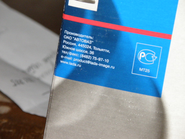

Что скажете про упаковку (будем надеяться, что от неё и содержимое зависитSmile)
Размер файла: 125.97 KB
Просмотрено: 535 раз(а)
yoric
Покупал в Волга-моторс
