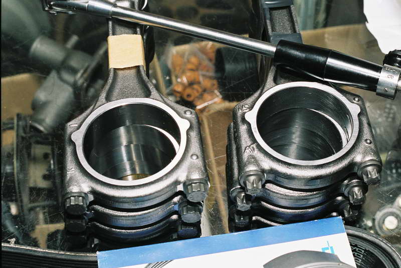

опять куча отсебятины и домыслов не имеющих под ногами никаких фактов.
если бы поршень так встал в блоке то порвало бы шатун и был бы ппц мотору.
ты что же думаешь что поршеньки у тебя от федерал могула что ле? Мейд ин канада ? =))
не в курсе что их сейчас в индии делают нет? вот из чего из делают в индии - баальшой вопрос.
зы. справа индуский шатун. (с) - стащено с лк.
далее - делаем проекцию на то что стучит не у всех и берем в учет то что существует 2 вида этих железяк. дальше "причинно следственная" сама тебе подскажет что к чему.
далее ты совсем не берешь в расчет то что шатун у нас длиннее - нагрузки на боковые поверхности меньше.
на сим уже второй раз предлагаю хватит на личности переходить - если есть что сказать - говори. а ежели одни догадки что поршень крутится в цилиндре во всех осях - лучше не надо =)) юбки в любом моторе должны изнашиваться.все упирается в качество этих юбок и самого поршня в целом. так же вполне возможен вариант что длинна шатуна не соответствует длинне юбки - в отношении боковых нагрузок. надо искать размеры этих деталей на анлогах инопрома, хотя как я уже говорил, существует лачети с двс 1.4 с облегченной поршневой который так же повально замечен на стуках аналогичных нашим => проблемы те же.
