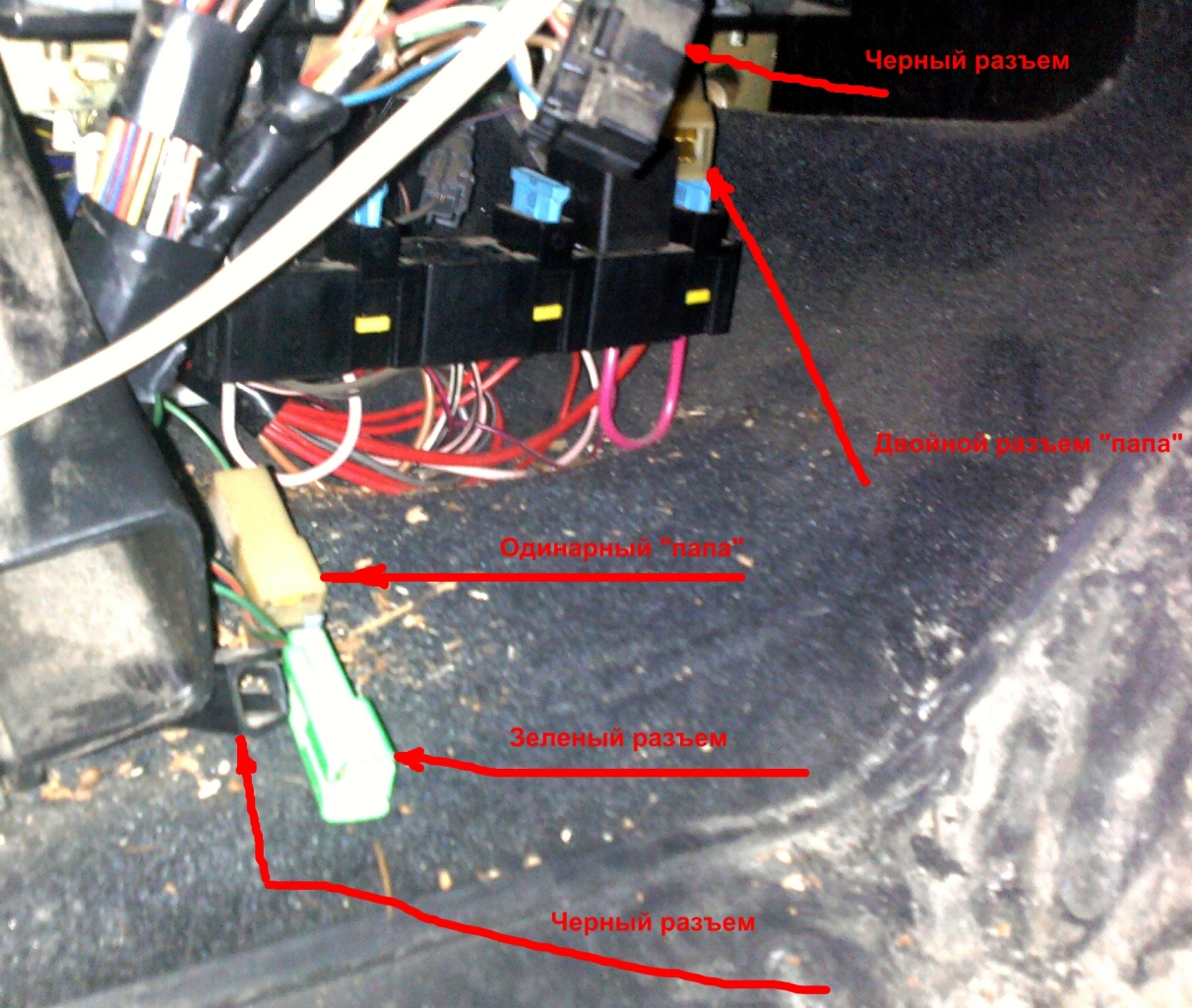

Всем привет! Я у себя обнаружил,что карлсон не крутит.Грел мотор до красной зоны-в итоге закипел,-а вентилятор стоит ((( Включил его напрямую на акб-крутится,моторчик рабочий.Далее проверил предохранитель,реле-в порядке.При сдергивании клеммы с датчика-обороты немного возрастают,но карсон стоит.Кидал на бел/черный провод на колодке релюхи "массу"-тоже тишина.
Где еще покопать ? там где то еще 2 колодки на пути от релюхи должны быть,а вот где ? Подскажите,кто сталкивался.
Сейчас еще не жарко,но скоро думаю начнутся проблемы.

Я до последнего тоже на это надеялся.Но ткнул сейчас туда на клемму тестером (к клемме карлсона)-и тестер убил последнюю надежду. +12 В есть,и колодка как новая.Осталось идти по Бело-черному проводу.Так что вопрос о местах пребывания еще двух клемм пока остается открытым
Я сигналку менял недавно,поставил с автозапуском.Может чего и выдернул там под ногами водителя случайно.
| .jpg |
Там в ногах,с пассажирской стороны нашел 5 неиспользуемых разъемов. У кого какие версии,для чего они ? |
963.5 KB |
3622 раз(а) |
Gennadiy K
Сообщения: 3062
Откуда: Рязань
Авто: Приора-хэтч 2013г
ALEXEY 76 писал(а):Осталось идти по Бело-черному проводу.Так что вопрос о местах пребывания еще двух клемм пока остается открытым
А что то на твоей фотке среднего реле не видно, снял что ли?
Похоже, что это и есть реле вентилятора.
С низу него виден как раз бело-чёрный (Б-Ч) провод, он в жгуте идёт в пространство монтажного блока, и входит в первый контакт 16-ти контактного разъёма, далее где то там же в недрах полости монтажного блока переходит в двух контактный разъём, в котором вместе с нашим Б-Ч проводом ещё будет розовый провод. Из монтажного блока Б-Ч провод идёт к разъёму возле левой фары, ну ты там знаешь уже.
Те разъёмы, про которые ты справшивал не имеют отношения к вентилятору.

Реле снял сам для проверки,(оно по середине у меня),выходит,что следующая точка -МБ. Я на другом форуме просто читал,что под ногами водителя еще где-то есть двойная колодка. Думал с нее начать.
А то,что те разъемы к карлсону отношения не имеют,-я и сам знаю.Просто интересно,что за разъемы.

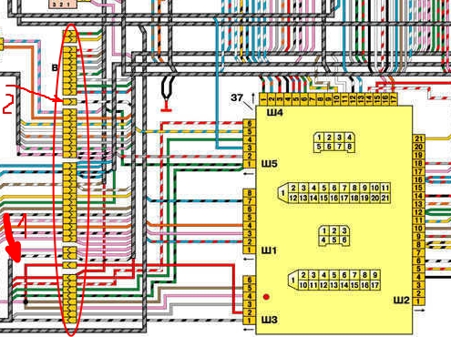

Судя по схеме,там еще и одинарная должна быть,как я вижу.А 16-ти контактный разъем ? Это что за монстр там такой ?
Лазал туда глубоко,с фонариком неделю назад,такое чудовище,-на 16 конт.сразу бы увидел.Там самый большой 8 контактов.Или я чего недоглядел
Все.Уже одеваюсь,и смотреть.
Все-вылечил.Всем СПАСИБО за помощь.
Нашел колодку,что под № 1 на схеме,она над МБ,-кинул на БЧ провод "массу"-и тишина.Разъединил-соединил обратно,кинул снова-ЗАКРУТИЛСЯ !!! Почистил их-завел,снял разъем с датчика-карлсон радостно загудел.
