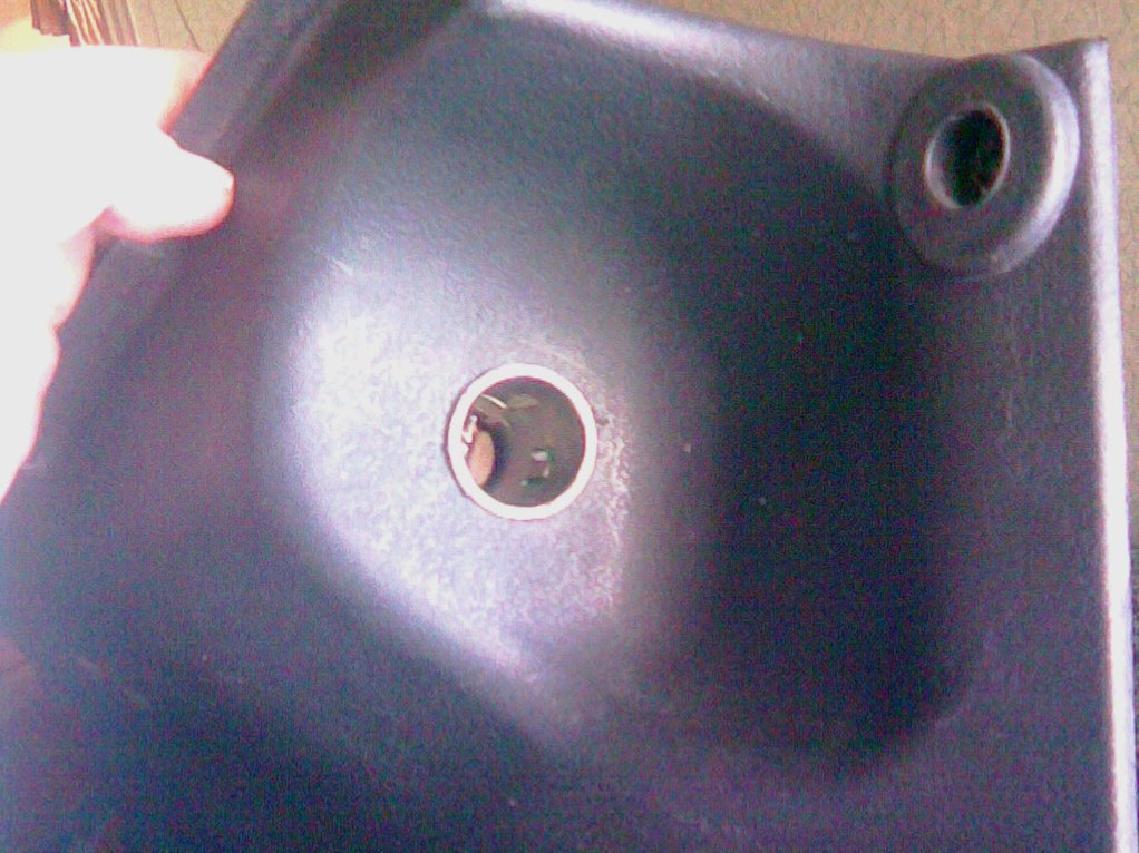

beto78
Сообщения: 593
Откуда: 78RUS
Авто: 2115
давно думал куда впихнуть прикуриватель.
вместо штатного стоит кнопка аварийки.
Очень удобно!
Дырка уже имелась.
Чей то я сам не догадался?
Там раньше стояла кнопка багажника.
сейчас она слева.
Практика показала слева практичней.
На классическом прикуривателе уёвищная подсветка.
Не ставте её.
Зеленое кольцо ставится с обратной стороны.
когда не пользуетесь можно втыкать заглушку с днища чтоб дыры не было.
Прод. следует
