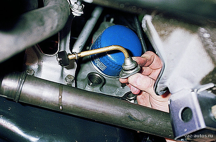

dimonbur, выдерни фишку из датчика уровня масла (он рядом с маслофильтром)
Если маслёнка на БСК гореть перестанет - меняй датчик.
Если не перестанет - смотри проводку (особенно на спуске к датчику) и сам БСК.

Такая же беда.Машину недавно взял,уровень на максимуме,-лампа горит.Брал у родственников-говорят,после последней замены масла и фильтра началось.Правда,где он стоит,-так и не понял.Двигатель 2111 инж. 8 кл.

Скорее всего оторвали провода, когда меняли фильтр (датчик стоит под фильтром - см. фото выше).
На двигателях 1,6 такого датчика вообще нет.

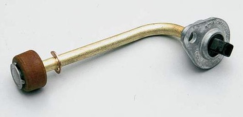

Главное чтоб на приборке не загорелась при заведеном ДВС. А датчик уровня масла сигнализирует и у меня, загорается и не пищит,динамик отключен.Это бывает когда машина не ровно стоит или с автозапуска завел. Его конструкция такая же как на датчике уровня тосола и омывателя только в изогнутой железной трубкой с поплывком.на днях отремонтировал датчик уровня омывалки заменил ГЕРКОН за 25 руб чем датчик покупать за 180 руб есть разница, 10 минут работы главное нужен паяльник.

serg_42 писал(а):выдерни фишку из датчика уровня масла (он рядом с маслофильтром)
BadSanta писал(а):ALEXEY 76
Провод на месте,проверил.
Вот только противоположные способы проверки получаются (См.выше).
Для проверки,-если скинуть провод,надо замкнуть его на массу,т.к.в датчике обычный геркон стоит,а не переключающий.И если при замыкании провода на массу лампа погаснет-то меняем датчик.(Еще завести и заглушить мотор пару раз,и ключ выдернуть)
