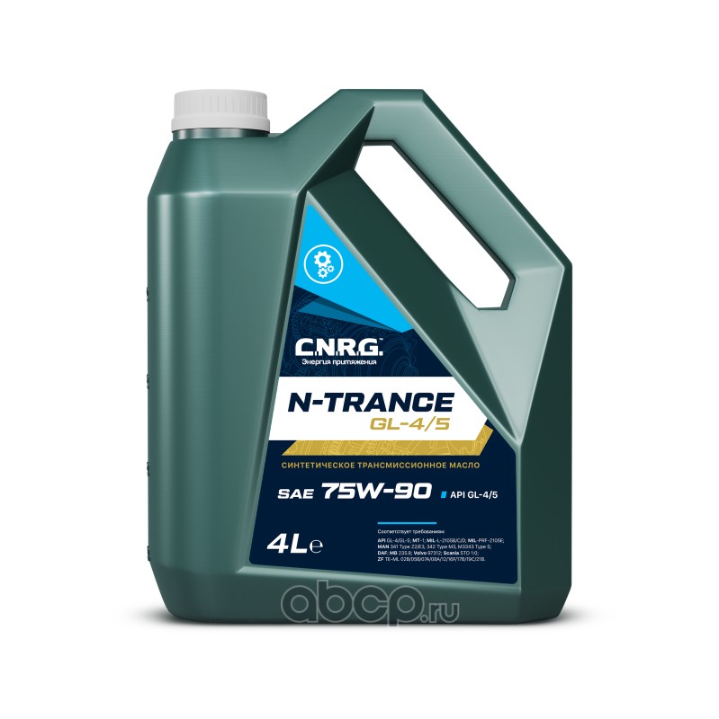

Менял пыльники ну немного разлил масло кпп.Да и черное оно было с белыми разводами.Говорят стружка.В ближайшем магазине было кикс и С.Н.Р.Г(подмосковье разливает).Кикс сильно ходовое взял что меньше подделывают, второе.Оно полностью синтетическое gl4/5 75w-90.Кпп теперь хана?Погорят синхроны?Или может сальники потекут?
Нормально все будет.
Спутник-93
Ну успокоил.Спасибо.А про белые разводы это правда металлическая стружка?
Маловероятно.Скорее это присутствие воды,особенно если мало по трассам ездишь,а только по городу.
