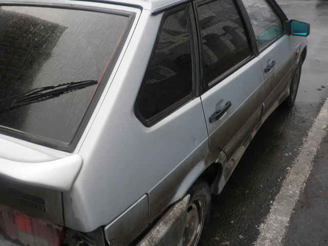

Собственно в названии темы все сказано. Единственное еще прошу определить цвет моего авто. По ссылке http://avtosreda.ru/new/colplan.php?mode=1 ходил, но как то сложно определить. Извиняюсь за грязное авто но погода у нас такая.
Случилось все следующим образом. Еду я себе еду никого не трогаю. Начинаю тормозить перед впереди идущей машиной которая останавливается из-за лежачего полицейского останавливаюсь где то за метр до впереди идущей машины и на тебе. Оказалось мерседес не успел затормозить 63. Хорошо что запаса хватило и машину спереди не зацепил. А мерс пытался увернуться но не успел lol1

Я может чего не увидел, но по-моему из ущерба, только бампер, правый фонарь и площадка заправочной горловины, или еще что-то? Ты снизу не смотрел - полик и фартук под бампером ровные?
В цветах я не шарю, Pardon наверное, "кварц".
ZAGULYAEV
Не с низу не смотрел. Но фартук похоже помятый а полик вроде как ровный

3000 бампер с усилителем, 700 фонарь, вроде всё. Может что еще?
bse2
Около 5. Если ничего металлического не замято. Бампер, усилитель, фонарь, площадка. Если дальше пошло, то дороже (выпрямлять, красить).

Погоди, сейчас бывалые кузовщики-жестянщики подтянутся. Я еще не пойму, не помял ли лючок заправочный правое крыло немножко..

Там еще рамка задняя (не зная как она называется правильно) на которой бампер держится замята.
ZAGULYAEV
Щас пойду с салона посмотрю как оно там выглядит.
bse2 крыло вроде ровное и лючок тоже ровный
ZAGULYAEV
Не все так хорошо как казалось на первый взгляд. Добавил еще фото.
По сабжу сочуствую cry
по ремонту, сразу вроде тока бампер и фонарь
но сцуко дальше по фото что то совсем всё нехорошо nea
задняя часть на чём фонари стоят ушла однозначно, + почему то щель у тебя такая большая появилась между дверью Pardon
Сделай фотку всего крыла с захватом этого зазора образовавшегося Wink
чот походу ещё уехало cry

Лёха198
ой какая ржавенькая wwow
сабж: бампер и фонарь. разница в зазорах по дверям - кривые руки сборщиков АвтоВАЗа. на этот косяк ты просто раньше не обращал внимания. хлопушка стоит ровно по задним крыльям, не выпирает - а это уже отличный маячок для сверки геометрии, так что нехрен тут панику разводить Smile кузов не уведён, сними задний фонарь, пару-тройку раз киянкой стукни и всё на этом.

походу нет, раз автор указал на эту щель внимание скорее всего раньше было норма, да и судя по фото чото ушло всётаки .

где? ничё там нет.
я точь-в- точь удар получал. бампер ровно настолько же вперед ушел. задний фонарь ушел вперед - так это тупо пластмасску вмяло, а не саму рамку
kit12
Ущерб фонарь и бампер. Плюс немного рихтовочных работ, там где фонарь крепится, но там мизер. Из за этой аварии зазор в задней рамке двери не мог измениться. Он был раньше у тебя.
самая последняя фотка с щелью видно что щель идёт от замка и выше на расширение, это не есть гуд, ваз хоть и кривой но зазоры ровненькие на всей протяжённости а тут такой перепад.
дай бог. давай те у автора спросим было ли такая щель раньше?

Лёха198
где замятие металла? что утянуло кузов вниз так сильно, что аж покосило зазор? с багажника фото все без криминала. хорош пугать ТС!!! всё там нормально! осаго рулиддд 63
щас придёт автор с фотками новыми и глянем что и как.
Чистое место бы авто и ракурс направленый тогда будет 100% ясно что за цвет.
