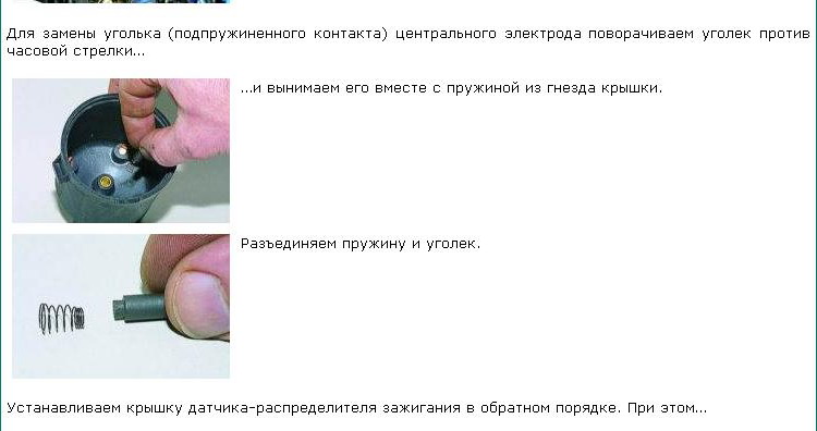

Rowdy Четвёртый пост этой темы чИтан? А крышку/уголёк менять.

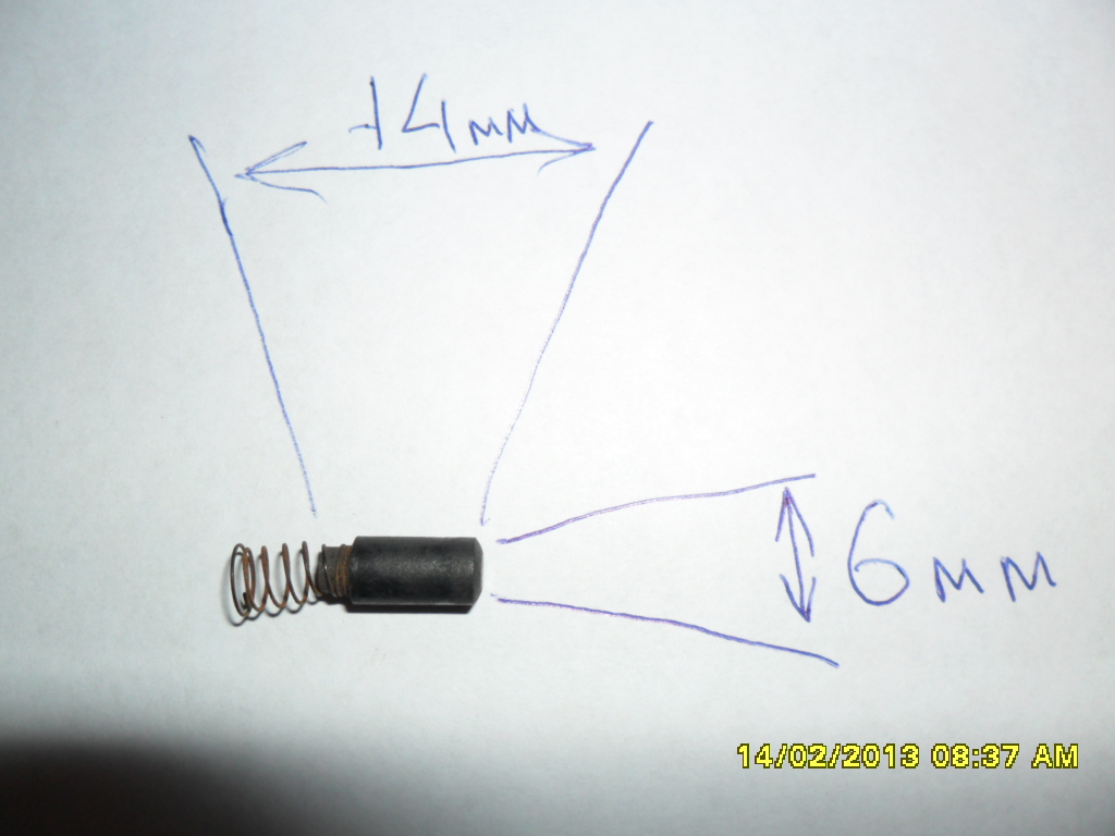

Ой, а никто случайно не знает какого диаметра и длины уголек на трамблере? А то у меня потерялся он, как бы зажигание сбоить не начало..

Rowdy писал(а):крышка ток с угольком меняеться)?
Нет. Уголёк сидит плотно на пружинке, а та в свою очередь в гнезде крышки. Вытаскиваем\ вставляем.

Вячеслав Карпов Спешиал фо ю, сфоткал из своего ЗИПа.
6/14мм.

Буйный
Ой, спасибо, большое! Я как чувствовал, что там еще под пружинку выточка нужна. И все-таки 6 мм, а не 5.
