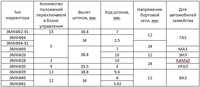

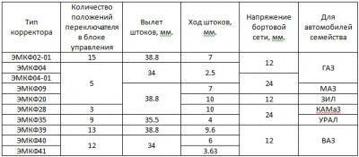

А вообще, если интересно, вот табличка всех видов ЭМКФ со старого сайта завода Аксион, снимет все вопросы по различию.

х123ас писал(а):Так не понял, почему волгокорректор залажали? Там в комплекте с проводами всё выходит дешевле чем заказывать без проводов. Штоки укоротить (если нужно), это вроде бы не проблема. Там всё остальное без проблем устанавливается?
Так он вроде не меньше двух стоит.
Все их корректоры стоят в районе 700-1000р (большой запас взял, отталкиваясь от того, что волговский мне оценивали в ~850р.), так что можно выбирать любой, правда вот не все из них сегодня производятся.

Pavel_Cheb писал(а):Все их корректоры стоят в районе 700-1000р (большой запас взял, отталкиваясь от того, что волговский мне оценивали в ~850р.), так что можно выбирать любой, правда вот не все из них сегодня производятся.
Ну я про другие =) кстати там на сайте для волги не увидел.
