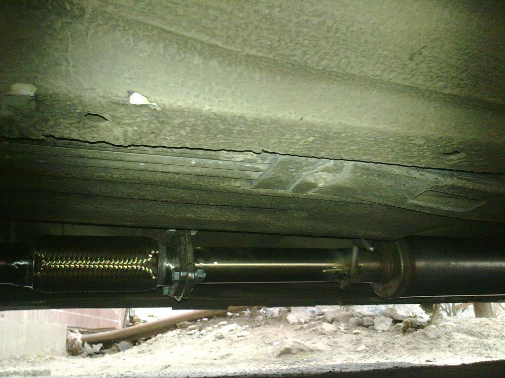

Решил похвастаться своей выпускной системой. Паук 4-2-1, все на 51-й трубе. Система полностью из нержа...
Вот пару фоток

И что, никто даже не покритикует?

Выглядит красиво, но на валах я думаю звук будет адовый))) Ибо он уже, достаточно резкий. Хотя смотря какие валы ещё...

Как рассчитывал выпуск ?

А какой могет быть приход от выхлопа на стоковом двигле? может какие то там 0,5-1 л.с. и дало, но попой его не слышно... по деньгам вышло дорого...400$

Kurd писал(а):А какой могет быть приход от выхлопа на стоковом двигле?
я думаю многие подтвердят, от установки длинного 4-2-1 паука, типа УСА, нуждин тим80, кубок лада чувствуется довольно заметный приход на 2000-3000 и на 4500-6000. От установки короткого 4-2-1 ничего не почувствовал

ГЫ-ГЫ писал(а):я думаю многие подтвердят, от установки длинного 4-2-1 паука, типа УСА, нуждин тим80, кубок лада чувствуется довольно заметный приход на 2000-3000 и на 4500-6000.
есть такое. Еще думаю у автора резонатор далеко отодвинут

ГЫ-ГЫ писал(а):Kurd писал(а):А какой могет быть приход от выхлопа на стоковом двигле?
А что вы подразумеваете под коротким и длинным пауком 4-2-1? У меня короткий?

Kurd
длинный это когда соединение 2в1 находится практически под входом кулисы в кузов

От 4-1 прилично после 6ти чуйствуется

и на стоковом маторе от правильного выхлопа приход ощутим, подрыв становится более выраженным, а насчёт почти вечного нержа выхлопа можно и поспорить, есть нержа жаростойкая и нет так вот последняя и году неходит.
