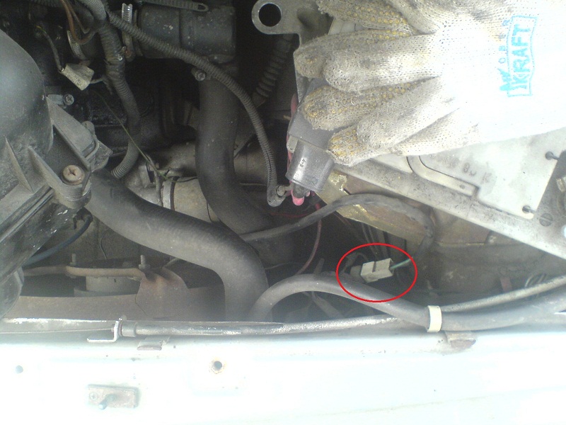

Здравствуйте, ВАЗовцы! Просматривать форум в поиске темы, признаюсь честно, времени нет! Работаю на машине ВАЗ 21093 (инжекторная), поэтому неисправность очень сильно мешает! Вентилятор радиатора не работает - греется машина, езжу с печкой и отсюда очень жарко в салоне! Решил проверить будет ли работать, если вытащить штекер, как многие пишут, что он в этом случае заработает даже при холодном двигателе! Но ничего не произошло - я вот подумал - тот ли штекер я вытаскиваю для проверки!
Прикрепляю фотку для подтверждения!
Так же я обнаружил в проведе, который идет к вентилятору с общей обмоткой - там какой-то обрыв есть - не знаю что это, т.к. я новичок - может вы подскажете (извините за плохое качество - могу еще раз сфоткать)!
Если штекер тот и вентилятор в моем случае все равно не работает, то что дальше проверять или попробовать сделать! Так же проверял предохранители - если я не ошибаюсь, то 30А (дальний, третий слева) - все нормально с ним!

ТЕВ
gutapuct
нее, не тот штекер.
Надо снимать с датчика ОЖ который идет на мозги, двухпроводный. Находится на термостате.
А тот что на фотках, через него питание идет на вентилятор, без него в любом случае не заработает.

А где он находится? было бы лучше, если бы наглядно - фото или картинку или ссылку на нее с любого другого сайта!))) спс
ТЕВ
gutapuct писал(а):
А где он находится?
если быть точнее, то на первой фотке между термостатом и головкой, там один датчик, сразу найдешь

gutapuct
Попробовал... вытащил клему и вентилятор заработал при включенном зажигании! НО! Машина почему-то не заводилась - это нормально?
Где дальше искать неисправность и что делать? Желательно с наименьшими затратами, потому как с этим нынче немного тугова-то! (имеется ввиду, чтобы не купить, например, датчик на угад, а проблема окажется не в нем)
fantom343
если при снятии вентиль включился, то проблема 100% в нем. да и стоит он около 70 рублей!!!
gutapuct
Не очень понял - в "нем" - это проблема в вентиле или в датчике? Потому как ни тот, ни другой вроде не стоят по 70р..
fantom343
датчик, он дороже не стоит. ну может предел 100 рублей. вентилятор крутится-значит работает, а включают его мозги, которые снимают информацию с того датчика, с которого ты снимал провод. Значит дело в нем. Незавестись машина могла тоже из-за него, когда ты снял пробод, то мозги "на угад" составляли проборцию бензин-воздух.Пусть попрявят, если не так.

pashu86
мозги снимают инфу с ДТОЖ для приготовления топл. смеси.
вентиль включает таблетка (в которую воткнуты 2 провода, прямо на радиаторе стоит).

Rover_61reg
и я про то же, на инжекторе вентилятор включается мозгами, а не "таблеткой" (датчик включения вентилятора охлаждения)

Привет всем, проблема у меня похожая! Датчик купил я этот за 110 р. , поменял его, а проблема не исчезла, машина греется- стрелка на щитке очень близко к красной зоне ( хотя когда провода откидываю от датчика вентилятор срабатывает). Куда дальше смотреть ХЗ (((
gutapuct
Купил датчик за 150 рублей! Новенький, золотистого цвета... весь блестит - на радостях поставил его!! А проблема не исчезла! Довел по приборке до ~125 градусов (минут 15-20 на холостом ходу ждал), вентиль не включился! Расстроился((( Что делать дальше? куда смотреть и что проверять!? Только желательно не совсем научными словами и поподробнее - в машине только недавно начал потихоньку разбираться!
ps: с вытащенным штекером вентилятор крутится (машина ВАЗ 21093)
GSVNN
Показания температуры на приборке часто неточные. Желательно замерять температуру более точными приборами. Если показания приборки соответствуют действительной температуре, то остаётся проверка контактов на наличие окисления или прошивки ЭБУ (если перешивалась) на установленную температуру включения вентилятора.
Rover_61reg
Попробуй коротни в разъёме и включи зажигание (может где-то в цепи плохой контакт) и к сопротивлению датчика добавляется паразитное. Мозг думает, что температура ниже.
