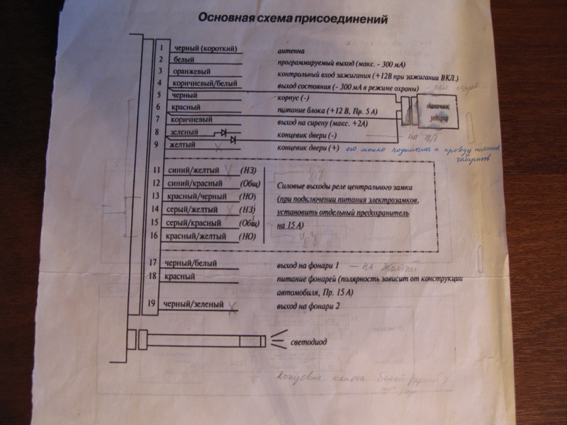

SHESHENIN
Сообщения: 710
Откуда: Москва СВАО -77- -199- -777-
Авто: ВАЗ 2115-20 21110-301-86, VAG Passat B7 Lim 2.0
Мужики, а схемку параллельного подключения датчика удара и датчика объёма не выложите. А то что то не могу парно их подключить.
| IMG_3725н.jpg |
151.29 KB |
485 раз(а) |
serge-singer
Сообщения: 2019
Авто: 1) 2107 и сига Alligator NS-205, 2) 21099 и сига Alligator S-800RS, 3)Оpel Omega В 2001г.в. рестайл и сига Alligator S-875RS
чёрный к чёрному, красный к красному, зону предупреждения одного датчика к зоне предупреждения второго и основные зоны так же.. зоны можно определить эксперементально
SHESHENIN
Сообщения: 710
я так и сделал, но теперь сига во время движения закрывает стеклоподёмники, постоянно щёлкает блок стеклоподёмников....
