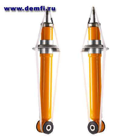

На будущее думаю поставить на зад Амортизатор с регулируемой чашкой, удлиненный DEMFI Special Two. Не надо проставок ставить и верхние опоры задние эволекс
Спасибо, я это уже видел..но проставка резиновая не даст того результата который нужен мне, я периодически вожу около 400 кг на расстояние около 1000 км...Поэтому хочу после стока поставить подвеку, меня зад больше волнует , чтоб проставки не ставить и высоко было... Эта опора поднимет машину максимум сантиметра на 2...у меня поднята на 6-7 см...
