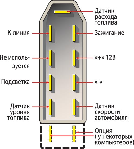

Кста, новый прикол.
Уж не знаю совпало так или правда связано....
Вобщем сегодня со мною попрощался штатный МК, это тот который с надписью TRIP COMPUTER и который все считают
уебанским
Прозвонил разъём:
"-"- "+" напряжения нет ни в каком положении ключа
"-"- Зажигание 12 В при ключе "на старт"
"-"- Подсветка 12В при габаритах
Сам маршрутник мёртв абсолютно, то есть не горит ни одна цифра и нет подсветки ни в каких положениях
Это у меня так совпало забавно или всё таки что то не так?

Напрягает, что МК при ключе на "0" не работает (часов на экране нет, экран пустой)
Может на комп с прикуривателя например + кинуть? На контакт который на схеме "+" 12 В
