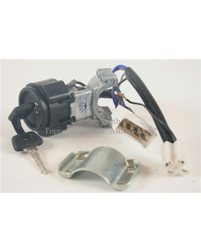

от куда идет колодка? по схеме есть колодка, а визуально ее нет. до этого авто у меня была восьмерка, я с низкой понели менял на высокую, так без этого реле авто даже не заводилось, а тут заводится авто, не работает только вентилятор, стопоки, фары, габариты, сигнал, повороты, аварийка, датчик топлива, чо за фигня может быть?
Вот фото карбового замка зажигания - с 2мя колодками
| 11111.jpg |
39.66 KB |
364 раз(а) |
jordj0506
Сообщения: 189
Откуда: Ростов на Дону
Авто: 2109
спасибо большое, я уже хотел блок предохранителей менять, думал в нем дело, буду менять замок
