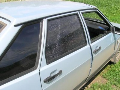

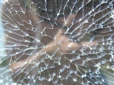

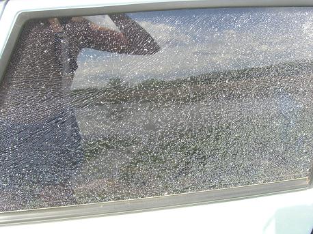

Доброго времени суток! Был сегодня на природе, машина стояла в покое, людей рядом никого. Сидим, ловим рыбу. И вдруг, тыдыщ-щ-щ-щ... Звук такой, как кусок грязи отвалился под аркой и посыпался. Оказалось, лопнуло стекло. Может оно перекалено было, может поцарапано, и на солнце нагрелось (оно с тонировкой) и лопнуло... с другой стороны, и пожарче бывало... Собственно, вопросов нет, я так, скорей пожаловаться... Шож это делается, хлопци? Хожу, сплевываю через левое плечо, что машина уже месяца полтора не хандрит, только езжу и все, и тут на тебе... Еще как-то придется тонировку подбирать, чтоб такая, как и везде...

каленые стекла имеют неоднородную структуру по напряжению. Есть точки , на которые даже незначительное воздействие в виде щелчка пальцем может привести к рассыпанию стекла. Причем это может произойти с некоторым запозданием после воздействия.Вот как то так. заморачиваться не стоит

Думаю, в субботу в гараж (пока так езжу, стекло держится на тонировке), разберу дверь, возьму кусок тонировки и на рынок за стеклом, сырой резинкой и пленкой, попробуем подобрать...

один в один было на 9ке, только лопнуло заднее, тоже стояла машина ни кого ни трогала и тут бабах , как будто питарда в багажнике взорвалась.
потом понял в чём дело, под резинкой был провод и из-за этого стекло просто стояло "внатяг" в рамке, хорошо что была тонировка а то пришлось бы долго по салону стёкла выбирать.
