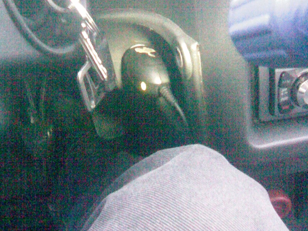

*leha*
Сообщения: 4655
Откуда: syzran-samara
Авто: HYUNDAI TUCSON 4MT, 2008
есть уже готовое решение. автор не я , а один рукастый парень с форума. кнопку аварийки под коленку правой ноги, а на место кнопки ставим прикуриватель

Kostjan96
Сообщения: 173
Откуда: Свердловская обл.
Авто: ВАЗ-21093i, ЕП, BOSCH 1.5.4, Р83
Недели две назад покупал Европанель. Колодка переноски была, дырка - закрыта заглушкой. Врезал туда восьмой прикуриватель, правда отверстие пришлось увеличить. Воткну туда удлинитель-тройник такой с кнопочкой, а под панелью к нему радар и регистратор. А кнопку аварийки как писали у правого колена врезал.
-=Worm=-
Сообщения: 11914
Откуда: Балашиха МО
Авто: 211440-26
EvgenyM писал(а):в гнездо переносной лампы - под левым коленом.
EvgenyM писал(а):Сверлить не надо, там отверстие совпадает
нужно расширять на пару мм, оно там меньше, совпадают прикуриватель родной и аварийка.
EvgenyM писал(а):провода тянуть не надо - можно использовать те что к этому разъему идут.
родных проводов от прикуривателя хватает при условии если тянуть над колонкой под приборной доской.
andreyal553 писал(а):Не всем удастся найти. Давно, уже не делают. Даже отверствия нет.
2009г.в. отверстие есть. Не делают видимо у кого торпеда без выемки перед пассажиром, дубовая которая.
