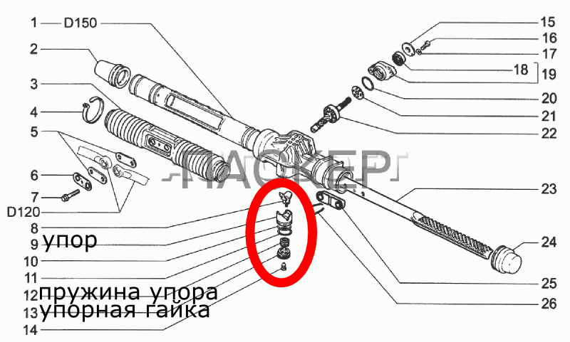

Я решил все-таки перебрать рейку. Сделали мы это с приятелем примерно за 8 часов вдумчивой, без спешки (но и без пива) работы. Если уже есть опыт с калиновской рейкой, то можно быстрее раза в 2. Самое геморройное - снятие/установка и помощник здесь крайне желателен.
Если не очень длинно, то:
1. Рейка стучала из-за соударения упора рейки с гайкой упора - "регулировочной" гайкой (определили по блестящим от постоянных соударений зонам контакта на упоре и гайке) и этот стук неопасен;
2. упор рейки соударяется с гайкой упора из-за недостаточной жесткости пружины упора - это почти конструктивная особенность, которую "регулировкой" полностью устранить нельзя;
3. тарельчатая пружина, разумеется, должна быть хорошая (ss-20), но она отвечает за другой люфт и связанные с ним стуки;
4. регулировать в этой рейке особенно нечего; максимум, что можно сделать - несколько компенсировать усадку пружины; настоящая регулировка заключается в подборе жесткости пружины упора;
5. ремкомплекты в магазинах — полное говно, заводские детали в сто раз лучше; хорошие ремкомплекты стоят дорого (что, впрочем, не означает, что за большие деньги вы не купите то-же говно);
6. вкладыш упора установили даже не из ремкомплектов, а купленный отдельно за 10 рублей;
7. пружину упора заменили на винтовую коническую пружину катализатора 2110-1206056, предварительно обрезав её болгаркой по размеру и обточив; эта пружина жестче заводской раза в 2 (а тех, что в ремкомплектах — раза в 3);
8. ключ для гайки упора должен быть мощный ибо закернено; пользовались специальной головкой под шестигранник на 17;
9. после переборки/смазки/установки новой пружины закрутили гайку упора «до упора» и отвернули назад примерно на 60 градусов; рейка прокручивалась рукой;
10. с новой пружиной рейка прокручивается рукой с почти одинаковым усилием во всем диапазоне положений упорной гайки (кроме, разумеется, полностью «зажатого»);
11. заводская рейка порадовала;
12. пока тихо; когда едешь по плохому покрытию, ощущение как будто автомобиль стал выше классом.

Чего-то я не понял, раз вся проблема в:
значит рейку разбирать не надо, достаточно заменить пружину упора (правда с трудом представляю, возможно ли сделать это не снимая рейки)?
И еще...у меня например люфт (хотя люфтом это назвать сложно, надо еще постараться ТАК дернуть) на левой по ходу движения тяге. На правой его нет или почти нет. Говорит ли это о том, что проблема в упорной пружине, ведь она находится как раз с левой стороны?
Ощущаю стуки на щебенке, в особенности в жару/при прогретом движке. Грунт/асфальт/снег/зима - все тихо. Стуки вроде не прогрессируют (тьфу*3), но с новья отсутствовали.
Смущает лишь то что звук как будто из салона, т.е. от карданчиков. Но люфта на месте от них добиться не удалось. Видимо просто усиливают стук, проявляющийся в рейке...
