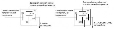

Насущный вопрос, как раз хотел заняться подключением лампочки. Есть свободная в приборке. Как инвертировать минусовой сигнал с ЭУРа в плюсовой? С помощью реле делают как то?
Размер файла: 20.11 KB
Просмотрено: 240 раз(а)

макс331, спасиб, надо на выхах займусь.
