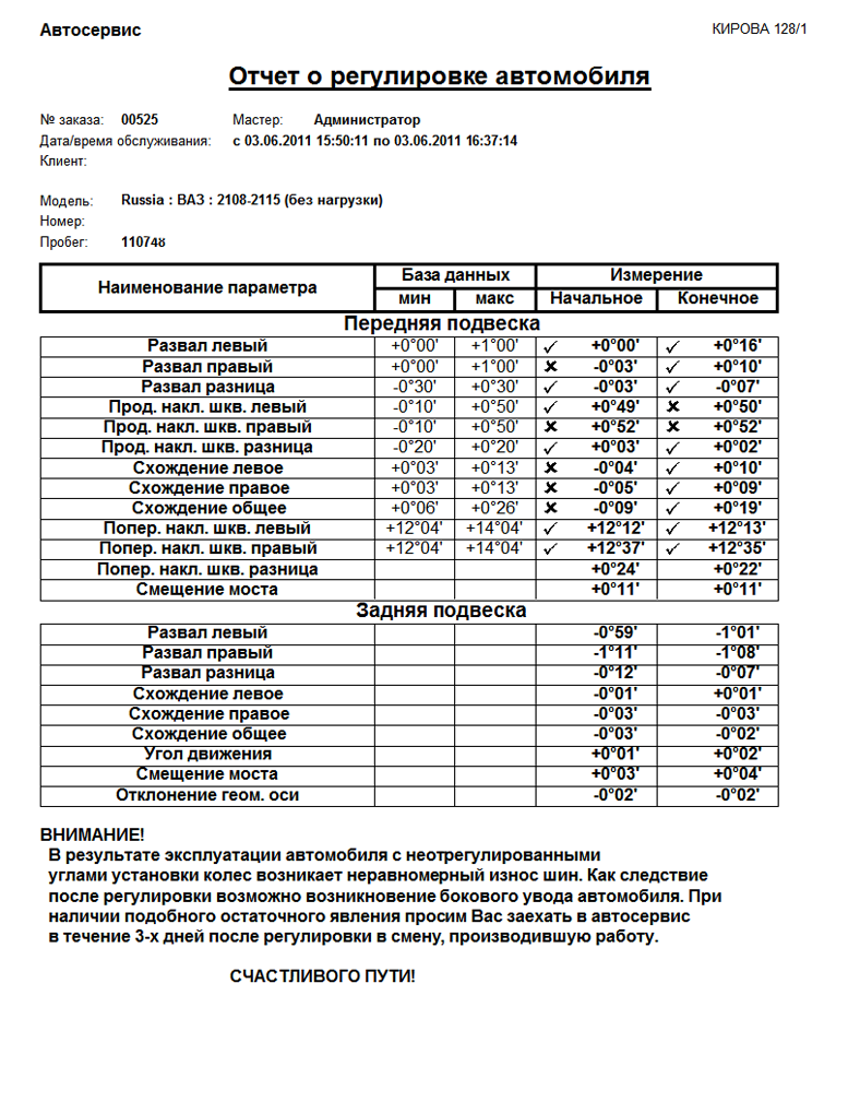

Впечатления от NOKIAN HAKKA GREEN 185/60 R14
1. Бесшумные сцука
2. ямки, на которых со старыми колёсами трясло, теперь проглатываются.
3. машина менее дёрганной стала
4. руль "дискретный" стал, дал газу в одну сторону подруливать надо, сбросил - в другую, такое впечатление, что люфт в рулевой рейке,
да и по трассе требуются усилия чтобы удержать машину.
В общем не однозначное мнение.
Руль стал менее информативнее, за то практически не шумят, комфортнее попе, по мокрой дороге ещё не пробовал.
взял зиму 185-60
руль более чуткий,гребет лучше,сносит в повороте хуже
в общем-проверь схождение-и Попробуй сделай минус 2-3мм
Рена
алекс спб писал(а):
взял зиму 185-60
На зиму лучше 155 на 70-80 Smile
Сделал на компьютерном стенде, мля, грёбанные сервисмены когда меняли сцепу, не закрутили шаровую, рычаг и т.п.
Ну и развал-схождение чуть подправили.
Стало лучше, но похоже просто надо привыкать.
Вот файл отчёта
Видел 14-ю с 15" дисками и резина 195/50, так с виду кажется меньше чем мои 14" с 60 профилем
Размер файла: 268.17 KB
Просмотрено: 317 раз(а)

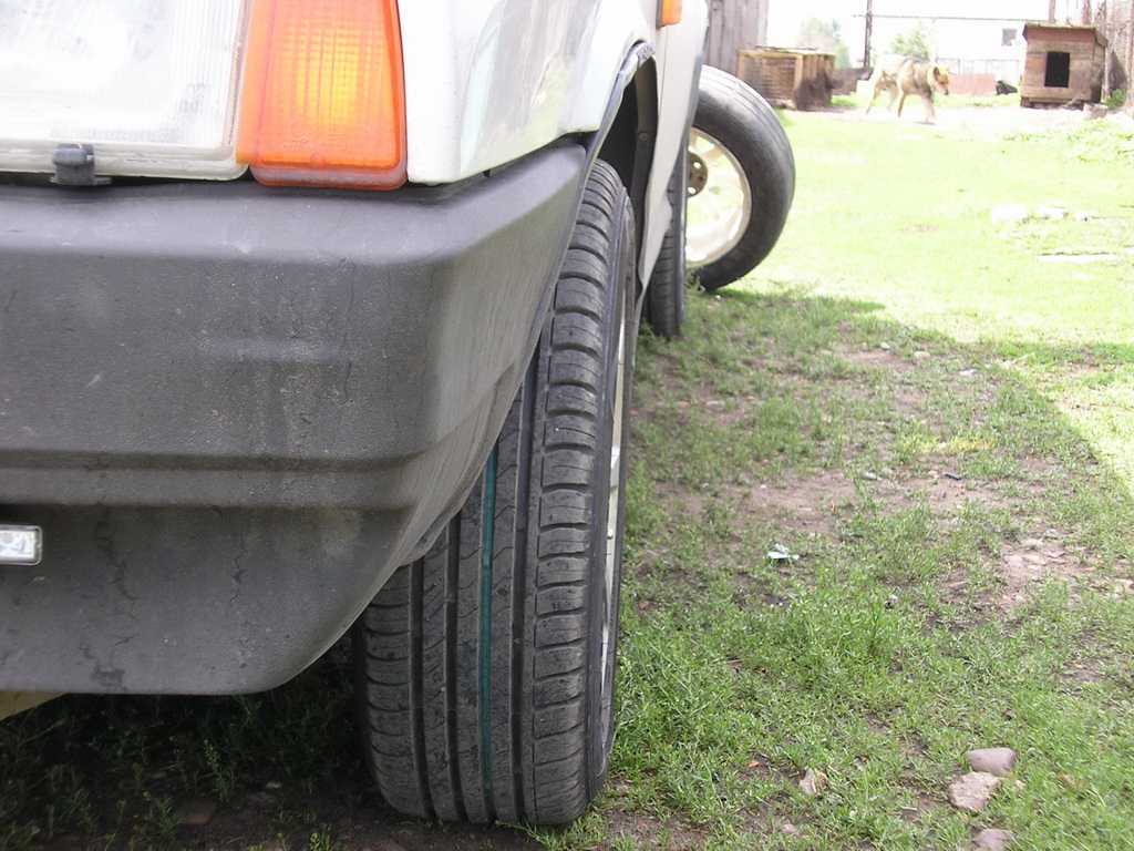

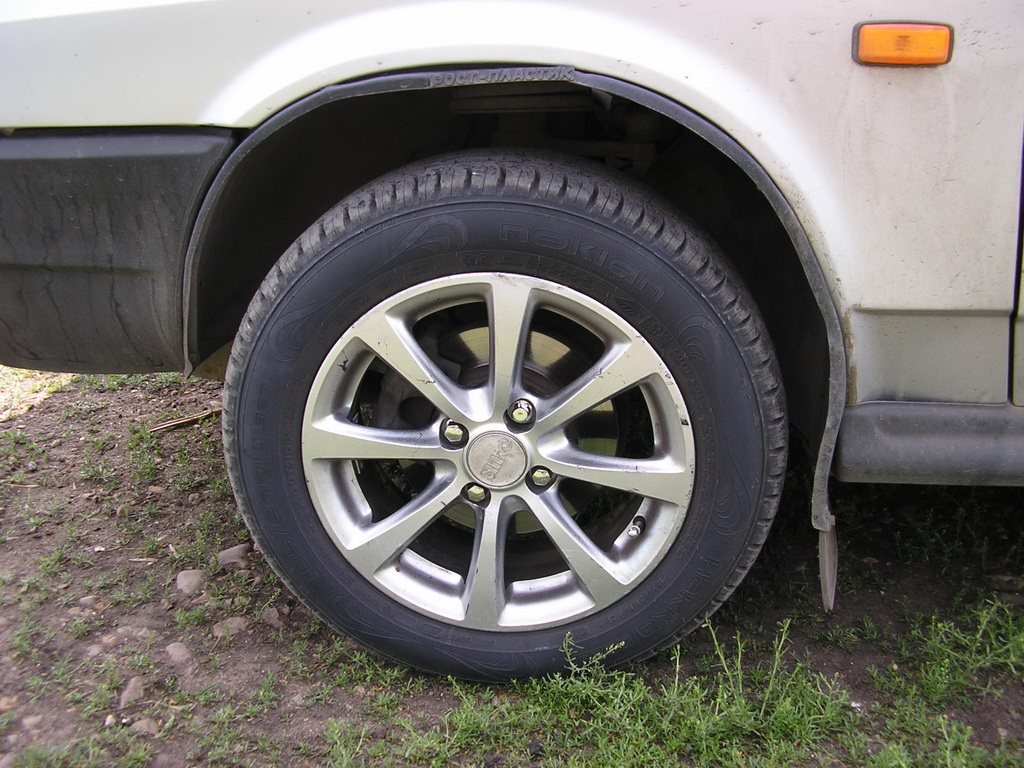

Вот фото 185/60 14 дюймов.
Я балдею с этих шин, еду по трассе 80-100, и.... наслаждаюсь тишиной и комфортом Good
пысы. не реклама Smile
