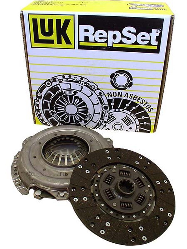

Я сменил этот комплект по причине стука (щелчка) при трогании. Может бракованный или левый попался.
Вернул старую корзину родную то что стояла с завода и поставил диск ВИС от катал тыс 30 и начало буксовать. И вот решил поставить старую LUK корзину и подобрать на неё диск и выжимной. Как я понял родной диск не продаётся!
Какой диск сцепления подойдёт на LUK корзину?

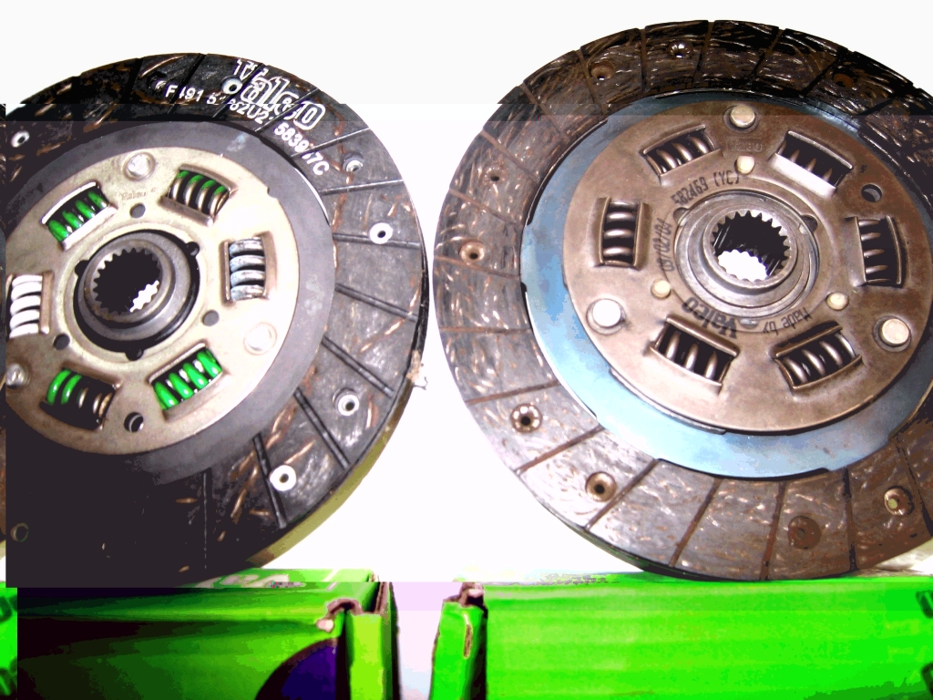

Но есть ещё одна проблема как отличить оригинал от не оригинала. На сайте производителя ни какой инфы нет. Вот такая инфа гуляет по инету, купил а теперь незнаю оригинал или х.з

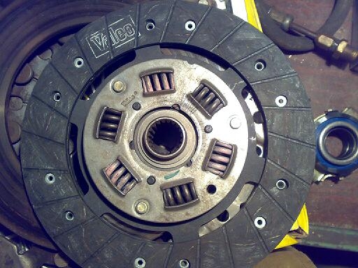

Вот фотка моего купленного диска, вроде по описанию подходит к оригиналу, только пружины покрашены вместо зелёного в розовый цвет.
