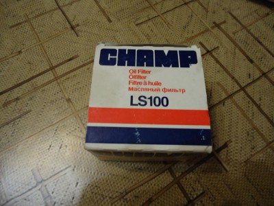

А вот эти фильтра, фирмы "CHAMP" никто не ставил? как они?
Попробую поставлю, отпишу как они!

Отпиши.
Оч интересно куда ты их поставишь - этож насколько я понял фильтрующий картридж фильтра а не сам фильтр.

Да это только фото, показать как коробка выглядит! А фильтр такойже как и обычный только белого цвета! надо сфоткать будет)

На коробке как раз маркировка
картриджа
Так ты просто про бренд Luberfiner (Champ) спрашивал?
Отпиши как поставишь. Делись опытом.

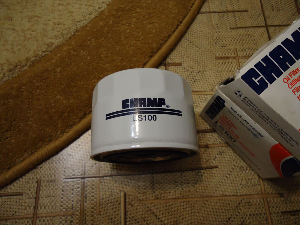

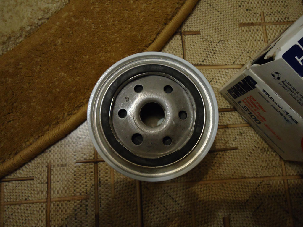

Вот сфоткал фильтр

Заехал сегодня поменял масло, и поставил этот фильтр(Luberfiner (Champ) LS100). После установки этого фильтра масленка гаснет только через секунду(если машина стоит больше часа). До этого два раза ставил фильтр MANN W 914/2, так было только в -34! Чем это грозит? или лучше поменять фильтр на MANN?

catalyst писал(а):чаще всего слышал лестные отзывы лишь о Салют-Фильтре и Манне. Щас стоит салют, классикой пользуюсь всего лишь год поэтому СВОЕ мнение не скажу.
Завтра пойду в магазин, куплю фильтр манн и поменяю!

Сегодня купил фильтр MANN W914/2, поставил и лампочка стала гаснуть как раньше, сразу после запуска двигателя!
