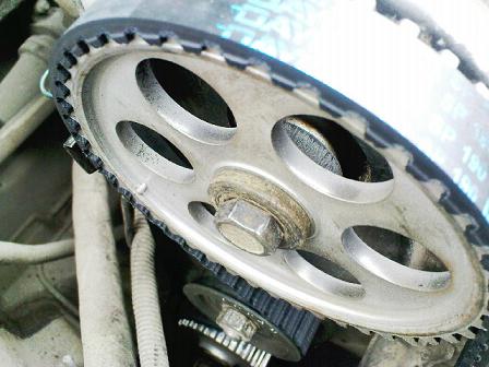

залез щас посмотреть как поживает ремень и новая ЧУДО ТЗА , пробег 1100 появился ощутимый люфт . Жду когда потекёт чтобы снять и сдать обратно . Говорила мама не играй сынка в лотарейки с тза , так любопытство блин подвело .

кстати с тза помпой у меня ремень полез наружу видимо из-за люфта
с другими такого небыло . Пожалуй не буду больше в лотарейку с ними играть

BlackHunter666 писал(а):кстати с тза помпой у меня ремень полез наружу видимо из-за люфта
Сочувствую

Serg_x писал(а):BlackHunter666 писал(а):кстати с тза помпой у меня ремень полез наружу видимо из-за люфта
Сочувствую
такими темпами за 4-5 тыс схавает ремнь
