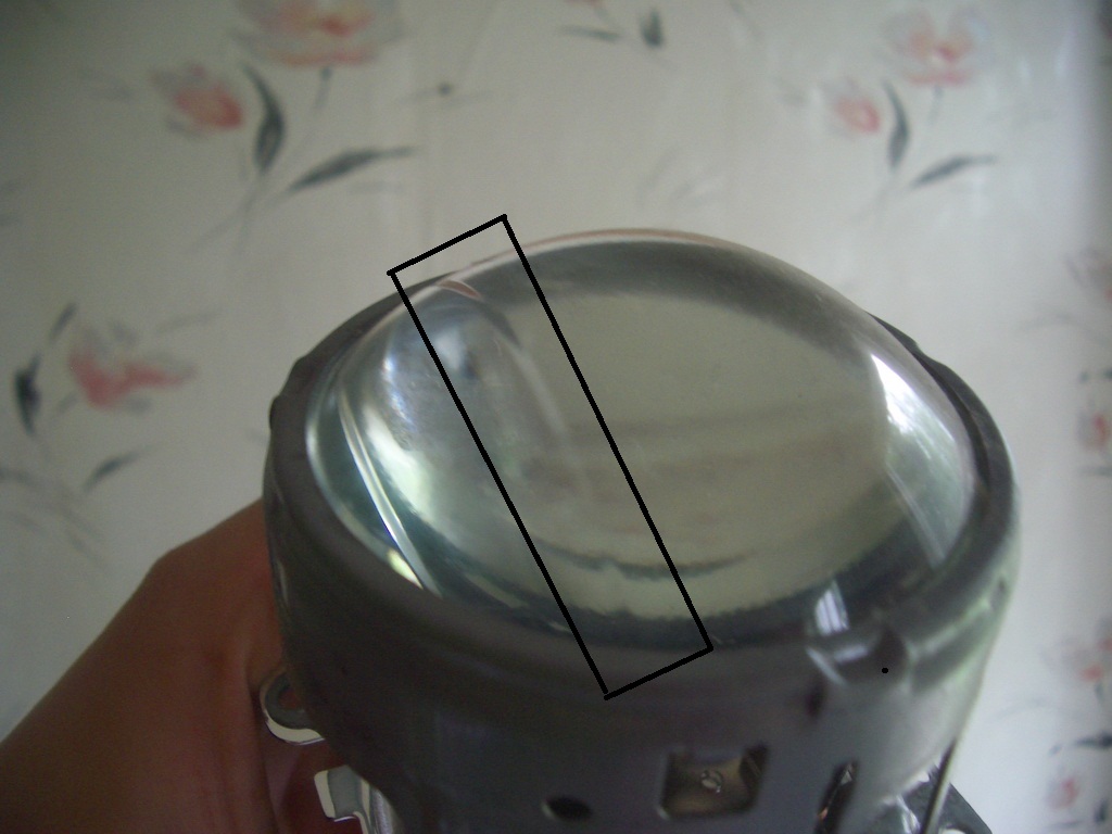

даж несильная замятость могет дать плачевный результат, пример смотри выше...
Andrew White
Realmatroskin
вот поэтому и хочу потестить... Я видел твой пример cry

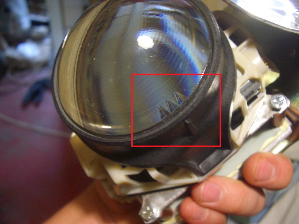

Чтобы не сотрясать воздух пофоткал линзы что нашел под рукой.
Читайте описание у фоток.
Описание: Би бошь new под d2s ксенон. 2008 года. Более старый бош под другое крепление лампы имеет такую же куйню.
Этот пяточек не погнутый отражатель это сделано на заводе для того чтоб небольшой пучек света всне таки попадал над СТГ. Линза с пупырышками по принци

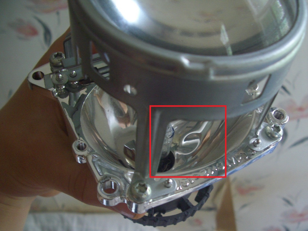

Описание: Би Валео Нью. Ксенон. Имеет такой же пяточек как и Би Вошь(его трудно сфоткать). А так же вот такой трезубец, который и дает засветки выше СТГ.

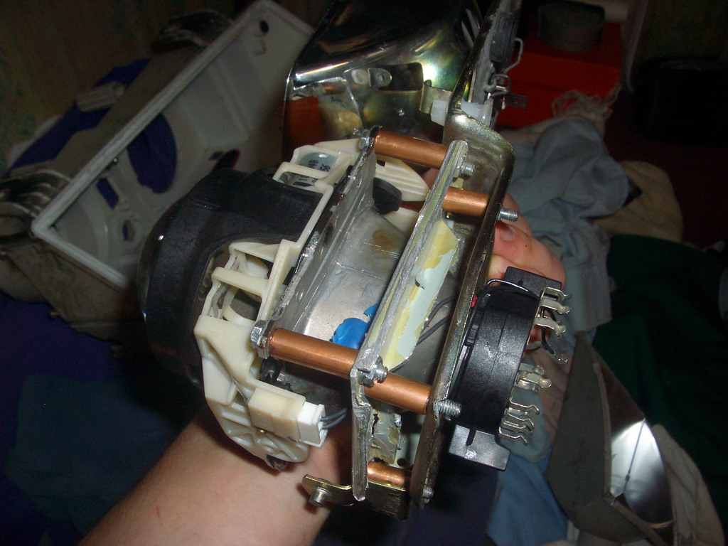

1. Фотки внизу в прикрепленный файлах, читайте к ним описания.
2. Качество исполнения пластин переходников хромает, потому что делал их зимой в -25. Идти в гараж или сарай (живу в частном доме) не было ни какого желания делал все дома за письменным столом. Поэтому переходники изготовлены ужасно колхозно, но свою роль выполняют на 100% линза сидит как литая и даже намека на тряску нету. А так как их не видно да и пох.
Идею крепления взял тут на форуме.
Сделал по аналогии с предложенным методом Yosip.
Материалы:
лист алюминия 2.5 мм
трубка медная 6/8 мм
болты и гайки м4
Инстал:
Валео Нью
Хелла 4.1
D1S Philips XenStart
Фары отюстированы(сведены дальний и ближний) на экране с удаленностью 25-30 метров.
Провода питания блока и провод лампа-блок. Были безжалостно раздрочены ибо фишка в фару тупо не влезала. Для питания использован шаттный разъем 2108. Уложены в фаре немыслимым путем чтоб ни за что не цеплялись.
Штоки кореектора нарощены примерно на 3 мм.
Вот как то так самый краткий обзор. Рассказать про фары надо много времяни очень много всего приключилось при их сборке. Это вторая и пока последняя версия. До этого была версия с китай блоками. Если что спрашивайте. Тонкостей много их надо все знать зарание.

Описание: Вот так закреплено. На шайбе можно видеть ребра жесткости который выгнуты под 90 градусов.
Лизна крепиться 3 болтами к шайбе. Шайба 4 ю болтами к станине.
Дырки в шайбе подвергались раздрочке чтоб двигать линзу.
