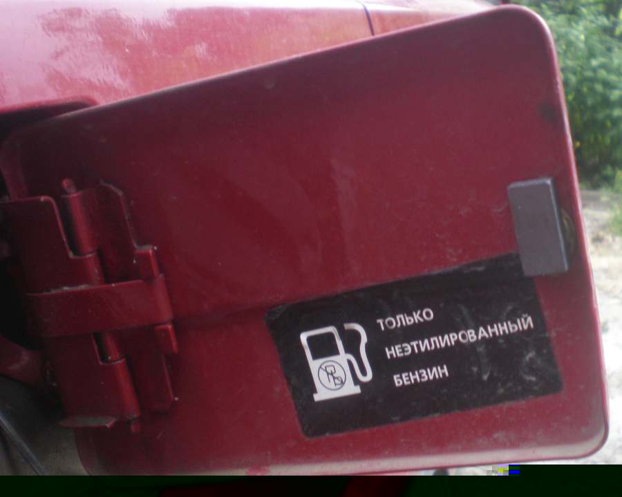

По просьбе особо одарённых скидываю фото. Не ожидал, что это окажется так сложно. Это уровень пятиклассника в кружке "Очумелые Ручки". В.Д.

artemych
Возможно это и практично, но не эстетично - колхоз галимый. Концевик лучше вписывается в экстерьер dns4
STARый рокер 1945
[/quote]
Возможно это и практично, но не эстетично - колхоз галимый. Концевик лучше вписывается в экстерьер dns4[/quote]
Кроме заправщика никто Вашу красоту не увидит. А заправщику это абсолютно фиолетово. Как говорится- на вкус и цвет... В.Д.

Геркон, конечно, может и хорошо, но до тех пор, пока пионеры не спалят и не начнут с магнитами ходить.
STARый рокер 1945
1.Прежде, чем что-то спалить, надо открыть лючок. Тут же начнётся переполох с сигой. А спалить можно всё, что угодно.
2. Для того, чтобы магнит пионЭра сработал, нужно открыть лючок. Опять вой сирены. А через металл магнит не действует. Сталь.
3. А вот вскрыть лючок бесшумно с концевиком вполне возможно. Нужна тонкая стальная линейка. Дальше не продолжаю. В.Д.

STARый рокер 1945
Самое смешное что магнит на лючке уже включил геркон. Чтобы сработала сига нужно открыть лючок и магнит перестанет воздействовать на геркон. Опасения насчёт магнита у пионЭра безосновательны. В.Д.
mastervictor
Я думаю,он про то,если хороший магнит,прилепить возле лючка.....
Можно смело открывать! supercool
STARый рокер 1945
Уважаемый мастер Виктор! Стальной лючок - это магнитный экран. Вешний магнит не может воздействовать на геркон. Так что, геркон гораздо надёжнее в смысле безопасности. В.Д.
mastervictor
Дык я и не претендую,я развил мысль SQUALL
А это теория,или проверенно?
STARый рокер 1945
Так, достал. Не поленился, спустился к машине. Приставил мощный магнит от динамика. Медленно стал открывать лючок. Тут же сработала сига. Какие ещё нужны аргументы? В.Д.

DRAF
Я не пеонэр, но обмануть эту затею могу. Один раз сига сработает, потом свободно солью, через пару часов (рассказывать не буду, думаю среди сливальщиков - индивиды мыслить не умеют и не догадаются, в противном случае у них бы была нормальная работа и отличный заработок). Самый лучший вариант - геркон заводить внутрь, ближе к арке. При открывании магнит будет размыкать контакт (переключающий геркон на три ноги).
Ну и, не мешало бы переделать сам бензобак, точнее его горловину. Или ставить авто в плотную к столбу или другому авто.
