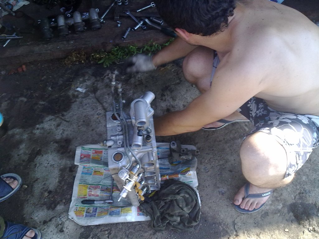

В прошлую тяпницу решил поехать в город Чехов Московской области к товарисчу S31 дабы попить пивка и заодно поменять мою ГБЦ на заранее припасенную)) Ну и паралельно товарищу S31 нужна была задняя балка с барабанами ибо у него некоторое время назад отвалилось на ходу колесо)) Как я вез эту балку при битком забитом багажнике и заднем сидении история умалчивает, как я ехал за ней на разборку в пятницу через все пробки в Старую Купавну тоже)) При этом необходимо было оставить место для одного пассажира ибо как раз очень кстати в Москве в командировке находился Stels_Dust и я решив воспользоваться столь ценным кадром захватил его с собой в Чехов))
В первый вечер всвязи с пробками (чтоб им пусто было) мы приехали достаточно поздно и сил у нас хватило только на то чтобы выгрузить балку в гараже и пойти пить пиво)
На следущее утро (часов так ближе к двум дня hehe) на таз S31 побырому прилепили барабаны с преоробалки и в гараж заехал мой таз))
Основную работу конечно делал Stels_Dust )) Я в основном или все откручивал или гонял в магазин на чепырке S31 ну или подавал ключи))) Мотор кстати на стог прошивке завелся с первого раза и без половины датчегов)) Вечером доедали остатки еды и только я открыл вторую бутылку пива, эти хлопцы "наевшись" за весь день уснули)))
На следущий день решил что надо заняться передними тормозами раз уж все равно есть время (с пивом опять облом, вечером домой ехать cry ) А эти хлопцы опять попивали) Но теперь уже Stels_Dust в основном подавал ключи ROFL а S31 лентяйничал hehe Потом правда немного на коленке настроил мотор чтобы хотя бы не глох))
Вечером отвез Stels_Dustа в гостиницу и сам поехал домой...

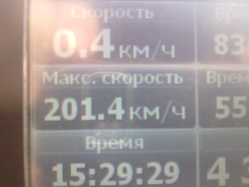

На настройку поехал к Sander-у и Stels_Dust поехал со мной)) Настраивали под полной нагрузкой - 4 человека и полный багажнег))) Сразу после настройки утром возвращаясь домой поставил новый для моего таза рекорд скорости)))

Низачод. Дергающиеся стрелки где? Razz
webmines
У мну в машине нед стрелог cry
webmines
И вылетающие 2 и 3 передачи как бэ намекают - разгоняйсо плавно hehe

На растяжку крепление модулей зажигания приварили что ли?
А на правой (по ходу движения) опоре, что за трубки на болтах?
Adelko
И что за суппорта мазда? можно подробнее?
webmines
Приварили чтоли)
это колпачки от свечей зажигания hehe
От турбовой версии мазда РХ-7... Брал тут, на форуме...
