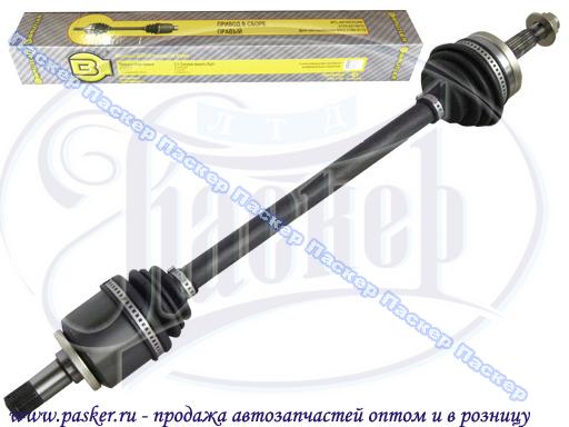

отчитываюсь!
многострадальная палка, с которой спрыгнул шрус была "ВИС". после того, как я её снял и внимательно посмотрел, то изумился! оказывается, посадочное для шрусов на 3 мм короче, чем на заводской палке. Поэтому к ней нужны свои шрусы. не удивительно, что после установки обыкновенного тольятинского шруса, он спрыгнул. Просто стопорное колеко не дошло до места раскрытия. При внимательном рассмотрении палки "ВИС" подумалось, что, вероятнее всего, на ней и не должно быть упорных колечек, т.к. их "родной" шрус упирается в специальную проточку. думаю, как-то так... больше ВИС брать не буду ничего!
ДятлоW
Сообщения: 630
Откуда: Черноголовка. мособл.
во,кстати. похожая штука.. такая же тонкая была!
