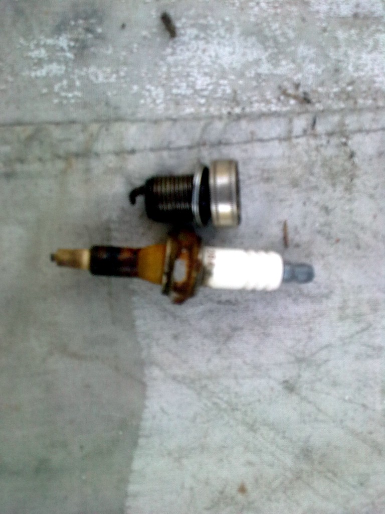

После ДТП на ВаЗ 21043 обломалась свеча зажигания. Остался в двигателе электрод на который подводится масса и резьба.
Центральный элехтрод и часть свечи успешно отвалились
Я тут подумал, что без сварки никак. Потом пришла идея приварить к гайке небольшой упор и согнуть буквой "Г", а вовнутрь гайки поставить винтик (для расклинки) и таким незатейливым механизмом вывернуть остатки счастья.
Вот вопрос, есть ли какие еще способы??? Всем заранее благодарен за ответы
mik58
Сообщения: 972
Авто: 2106, Приора, 2114, 21074-30-11
обточить на четырехгранник на конус хвостовик фрезы или сверла (можно было бы забить напильник но он хрупкий) забить и ключом вывернуть
rover
Ушлый вангер
Сообщения: 2616
Авто: Старый чемадан
Лучше приварить все-таки. Только не перегрей, ГБЦ же аллюминиевая. Попробуй запастись заранее баллоном со сжатым воздухом - после сварки быстро продуть точечно и начать выкручивать, свечка охладится и в теории должно пойти легче. Правда по опыту думаю, что её заклинит сильнее, но её надо только стронуть - дальше она пойдет от руки зато.

rover
Ушлый вангер
Сообщения: 2616
kenz
Фрезу покупаешь такую -
или надо найти обратное сверло.
Двигаешь поршень вниз.
выдалбливаешь сердечник. Сверлить нельзя - закрутит в колодец.
Вставляешь фрезу в дрель, туго затягиваешь ключом, ставишь длель на излом слегка и пускаешь на обратный ход. Свеча вылетит мигнуть не успеешь.
Затем одеваешь на пылесос тонкий шланг, подаешь в свечное отверстие, вытягиваешь все ошметки оттуда.
rover
Ушлый вангер
Сообщения: 2616
Есть способ еще проще - выдалбливаешь свечу, вставляешь мечик для левосторонней резьбы и начинаешь крутить против часовой (как бы нарезать) и свеча выйдет сама
Я почему вспомнил - один раз обломился болт в ступице машины, еще на восьмерке. Прыгал над ним долго, пока сосед не подошел - дал обратное сверло
Сам не знал, что есть такие, вставил его в уже засверленную слегка шпильку - начал сверлить и шпилька выкрутилась

Клаssик
Сообщения: 643
Авто: ВАЗ-2102>2111>Tager>Fiat Doblo 2011г.в.
kenz, маленьньким зубильцем в торец резьбовой части постукиваешь в направлении отворачивания; анкерный строительный болт можно вставить, расклинить и крутить. Сколько слышал, трехгранный напильник забивали и выкручивали. Удачи.
kenz
Сообщения: 834
Откуда: Беларусь Орша
Авто: 21715-31-055
Ну всем спасибо. Выкрутил напильником 4х гранным. На последок оставил обратное сверло.
Вот что было
