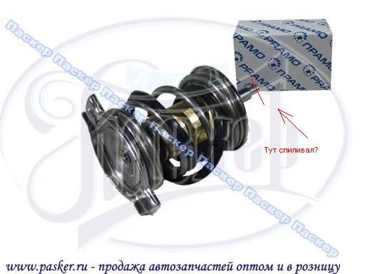

я просто укоратил шток у термоэлемента где то на 2-3мм, точно не помню. и с тех пор температура всегда держится 88-89гр по бк

ТЕВ
для того чтобы заменить термоэлемент ты полностью сливал жидкость?
Тут подпиливал и как он вытаскивается оттуда? и кстати, до того как подпилил сколько температура по бк была? и что подпил по сути даёт разъясни плз...

ScReaN писал(а):ТЕВ
хз сколько слилось, подставил емкость под термостат и открутил ему голову, литра 2-3 наверное вытекло.
вытаскивается элементарно, нажимаешь на пружину в термоэлементе и поварачиваешь пластину (которая на твоем рисунке с противоположной стороны штока).
место отпила указано верно. До этого температура держалась 82-86гр где то так.

ТЕВ
разъясни про пиленый шток пожалуйста, минусы у этого способа есть? как этот спил влияет...

ScReaN писал(а):ТЕВ
чем больше спилил тем выше температура. (нужная температура подбирается опытным путем).
мунус только один - нельзя вернуть обратно без каких либо извращений, только замена элемента

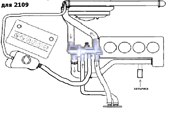

Шихаэль Мумахер
Сообщения: 521
Откуда: СПб
Авто: 21083 карб 1998
А почему нельзя пустить шланг с расширителя в термос ДО байпаса? В маленький штуцер, на карбе он не нужен. Исключить "паразитную" циркуляцию через бачок...

ТЕВ
Сообщения: 3723
Откуда: Заречный (Пенза)
Шихаэль Мумахер писал(а):А почему нельзя пустить шланг с расширителя в термос ДО байпаса? В маленький штуцер, на карбе он не нужен. Исключить "паразитную" циркуляцию через бачок.
да все можно, и будет все нормально работать. Переходник только надо делать с толстого шланга на тонкий штуцер
Шихаэль Мумахер
Сообщения: 521
Откуда: СПб
ТЕВ писал(а):все можно, и будет все нормально работать
Да вот слегка сомнения, не очень силён в "гидравлике".
Что-то не нашел, что бы так кто-то делал... неужели никому в голову не пришло. Это ж гораздо легче, чем лепить толстенные тройники в патрубки радиатора.
И почему именно в нижний патрубок, а не в верхний...

Шихаэль Мумахер
Сообщения: 521
Откуда: СПб
John115 писал(а):Что там сложного?!
А что, это проще, чем шланг воткнуть прямо в термостат, на готовый штуцер? Странная позиция.
Другое дело - если Вы скажете, что это решение не годится. Потому-то и посему-то.
John115
Сообщения: 987
Откуда: ХМАО
Авто: 15-ка купешка + соната 5
Шихаэль Мумахер
Шихаэль Мумахер писал(а):Вы
Не надо
Просто помнится здесь уже перетирали это, типо нафига греть лишний объем жидкости, поэтому и врезают в большой круг
Шихаэль Мумахер
Сообщения: 521
Откуда: СПб
Перетирали, да. Ну а об этом способе устранить эту проблему - что можете сказать? Будет работать?
