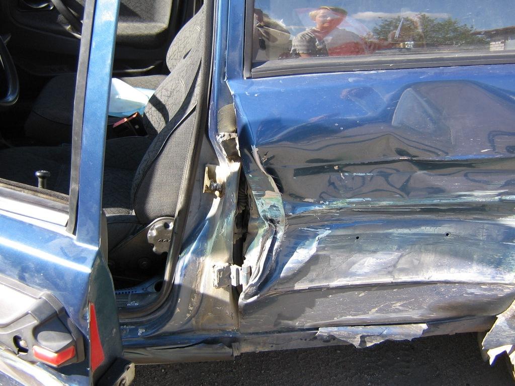

Описание: Вот этот дефект напрягает, стойку немного вогнуло и развернуло, замена или вытянут?)

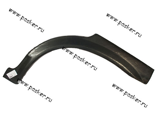

крыло, обе двери, стойка, порог (там поддомкратники и соединитель не порвало?), ремвставка задней арки.
сварка + покраска это вопрос в каждом регионе свой.
крыша вроде на месте. это радует

Да крыша на месте, а что за рем вставка?крыло заднее помято тоже....

нет все целое,
насчет порога вот не знаю....он просто малость плоским стал((
капот да, давно помят, но тоже вписали заодно...
Лёха198
чтоб не менять крыло полностью.
хотя... лучше крыло. менять по ребру жесткости. там в районе замка больно здорово раскурочено

чтоб металла заводского по максимуму оставить, да и шов естесственно тот, что под крышей. любит он ржаветь быстро от хреновой малярки... так что моё мнение - переваривать по ребро.
стойка порог утянула мне кажется. так что я за переварку. да и эстетика! пусть и прикрыто это всё пластиковым фальшпорогом, но как-то не по фэн-шую будет. недоделка после такого глобального ремонта. да и коцанный он весь. меняй!

ахтунг канешно полный, всю сторону менять и есно всю красить, стойку выправят думаю.
