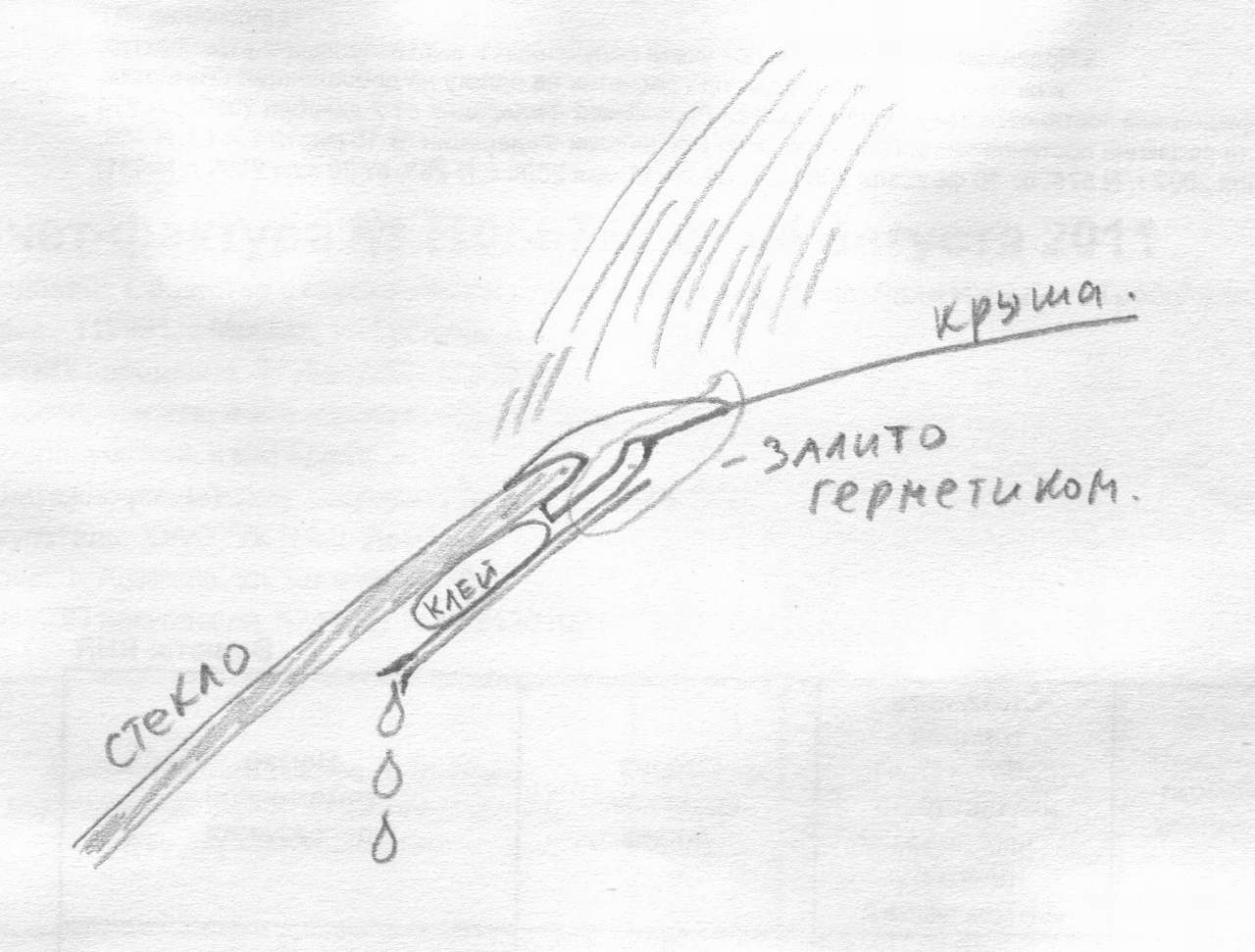

Снял уплотнитель, залил внутрь зазора герметик. Поставил уплотнитель, залил герметик под него со стороны крыши. Течёт сцуко. Причём течёт по всему верху. Но что странно. Течёт не по стеклу или металлу, капает из самой кромки, там где он как бы раздваивается. На рисунке видно. Уплотнитель визуально так плотно за счёт герметика прилеплен к крыше, что я даже не знаю как вода туда может попадать, капли скатываются не просачиваясь под него. А внутри течёт капец как.
Я использовал герметик BODY 940 - такая чёрная масса неотвердеваемая, типа жидкого пластилина. По ходу ваще хрень это.
Я понимаю что чудес не бывает, что затекать вода может только в одну щель - щель уплотнителя. Но как.
Подскажите какой герметик использовать в моём случае? Тому уже не верю!

Я не понял. У тебя стекает не по стеклу, так? А в ребре скапливается вода? Если снять крепления козырька и сунуть в него мизинец там есть вода? Если я правильно понял течет из шва где ребро приварено к листу крыши. Значит в ребре стоит вода. Ибо если течет из под стекла то вода будет стекать по стеклу а не капать из под обшивки. Или я что то не так понял. Фотку бы неплохо того места откуда льет

Вопрос в том пчему герметик не действует абсолютно. Такая же картина с боковым треугольным стеклом сзади. Течёт сверху. Снял накладку. Лью из бутылки, внури капает сверху в одном месте. Клей видимых дыр ( тонким лезвием тыкал - не пролез) не имеет. Замазал верх стекла герметиком, прям слоем толстым. Лью - течёт. (((((((((( НУ КАК БЛИН. Вода прям скатывается по герметику. Как же внутрь то попадает?
Т.е. герметик чт есть что нет!

Temosha87 писал(а):Я не понял. У тебя стекает не по стеклу, так? А в ребре скапливается вода? Если снять крепления козырька и сунуть в него мизинец там есть вода? Если я правильно понял течет из шва где ребро приварено к листу крыши. Значит в ребре стоит вода. Ибо если течет из под стекла то вода будет стекать по стеклу а не капать из под обшивки. Или я что то не так понял. Фотку бы неплохо того места откуда льет
Именнно по ребру, по стеклу ничего не течёт! Скапливается в обшибке крыши и по бокам стекает. Как оно в шов попадает - загадка.
Обидно само то стекло не протекает, что переклеивать!

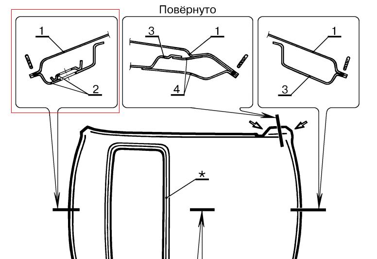

Вот смотри из вазовской документации
скинь обивку потолка многое станет видно и ясно

на этом рисунке левом сверху вода затекет как раз в эту панель. Но как она туда попадает? Панели, идушие по бакам, где водостоки внутри соединяются с той что под лобовым. ПОэтим картинках понять что либо сложно.

Milly писал(а):ПОэтим картинках понять что либо сложно.
правильно понять можно, но нужно подумать, поэтому я тебе черным по белому и написал
Andrew White писал(а):скинь обивку потолка многое станет видно и ясно
