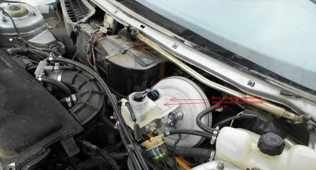

Добрый день!
У меню в бачке тормозной жидкости на приоре, в нижней его части над двумя штуцерами, которые вставляются в тормозной цилиндр, образовались две ниши с воздухом, и тормозная жидкость не может его вытеснить, хотя и находится на отметке МАХ. Подскажите как удалить воздух?

nicserg
Gennadiy K писал(а):
nicserg
Попробуй снять крышку и проволочкой помешать, если это воздух, должен подняться.
Воздух и так поднялся к верхней стенке бочка, но там перегородки, и они не дают выйти. Вот прикладываю фото (фото не моё, но бачок как у меня), где показал стрелками скопившейся воздух.
Размер файла: 142.87 KB
Просмотрено: 353 раз(а)
