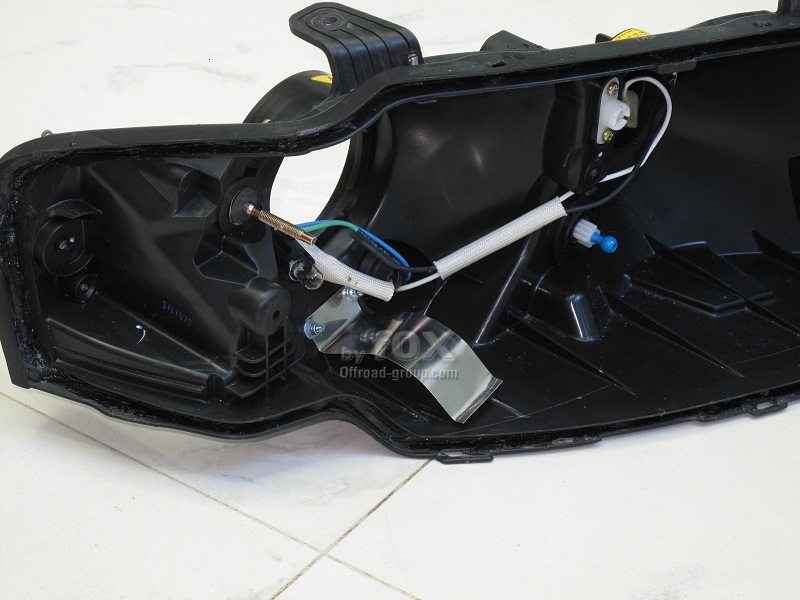

Антоха, убери все люфты в механизмах регулировки. Подложи пружинные стальные полоски под отражатель.
Так же можно сделать по туже пружину которая отражатель на корректор прижимает.
Иначе будет трястись повторяя профиль дороги. Если не сразу, то скоро.
Андрей, я честно говоря не соображу каким там образом можно какие то пластины под отражатель сунуть)))) Да и не люфтит там ничего сейчас...
На счет гайцев - хз... Куча народу ездит с гейксеноном в фарах, противотуманках, и судя по всему ничего им не делается. Посмотрим как оно будет...

Типа вот этого

ВиталийЖ
Fox только не рассказывает где он берет такие широкие полоски
х123ас писал(а):Да и не люфтит там ничего сейчас...
Ключевое слово сейчас. У меня тоже не тряслось после переборки фар в начале лета. Ща уже ощютимо скачут. А всё из-за того, что не зафиксировал резьбу на крепеже. Забыл...
Ща пара които уже по уму делается.
