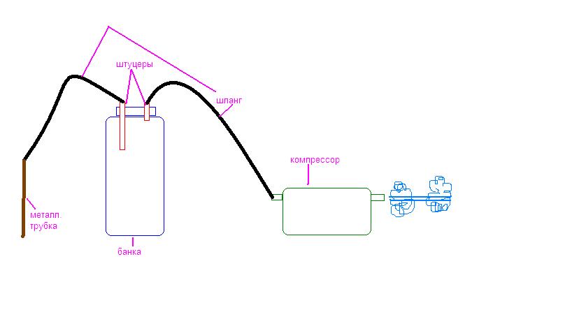

Клаssик
1. Емкость литров на 5. Стеклянная банка, полиэтиленовый бидон с закручивающейся крышкой и т.д. В крышке 2 штуцера - один короткий для отвода воздуха, второй подлиньше для подачи масла, чтобы масло стекало в емкость и не подсасывало в штуцер для воздуха.
2. Компрессор. Вполне подойдет от холодильника.

Размер компрессора от бытового холодильника примерно 30х20х20 см. Неужели критичные размеры для гаража? Smile У меня компрессор от промышленного холодильника, я им колеса качаю. Масло меняю через сливную пробку - есть яма.
Рисунок... Ну, примерно так
Размер файла: 21.49 KB
Просмотрено: 1392 раз(а)
