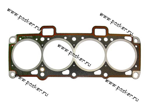

Serg_x писал(а):Кстати прокладку от приоры на 8 клапанов надо дорабатывать.
кхм..
а поподробней
а то я на ней езжу...
дэф года 2011
Сообщения: 27212
Авто: Сид + ATV
SOF писал(а):Serg_x писал(а):Кстати прокладку от приоры на 8 клапанов надо дорабатывать.
кхм..
а поподробней
Там же каналы охлаждения не совпадают с 16-клапанной.
SOF
июньский жук
Сообщения: 4676
Откуда: ZHUKOVSKY
Авто: 21130 old school
Serg_x писал(а):Там же каналы охлаждения не совпадают с 16-клапанной.
ты наверное про 8в ))
все там совпадает
я сравнивал
Сообщения: 24808
Откуда: Лазаревское
на сколько я знаю там только отверстия под болты увеличивать нужно - на 16вэ они же тоньше. А на счет каналов ож - так блоки то одинаковые, с чего каналам ож отличаться
Stels_dust
дэф года 2оо8
Сообщения: 8146
Откуда: Ростов-на-Дону
Авто: F30
Угу, болт не пролазит. Дорабатывается так - молоточком по болту ТЮК, и все
дэф года 2011
Сообщения: 27212
Авто: Сид + ATV
х123ас писал(а):на сколько я знаю там только отверстия под болты увеличивать нужно - на 16вэ они же тоньше. А на счет каналов ож - так блоки то одинаковые, с чего каналам ож отличаться
Блоки то одинаковые а гбц разные. В общем теперь и я уже не уверен
Сообщения: 24808
Откуда: Лазаревское
блок-гбц кагбэ едины, ккогда в сборе, как там каналы могут по разному распологаться
дэф года 2011
Сообщения: 27212
Авто: Сид + ATV
Так я и говорю - посмотрите на геометрию прокладки. Для 8-клапанной ГБЦ совсем другие каналы глушатся
Сообщения: 24808
Откуда: Лазаревское
на 16вэ просто компенсировали 2 маленьких дырочки одной большой, вот и все. В блоке и в башке каналы гораздо больше всех этих отверстий в прокладках
дэф года 2011
Сообщения: 27212
Авто: Сид + ATV
Ну хорошо если так. Дырка под маслоканал тоже отличается.
ГЫ-ГЫ
Сообщения: 3268
Авто: ФВ Пассать 5 1.8Т
гонял с приора прокладкой на 8в - не было проблем
