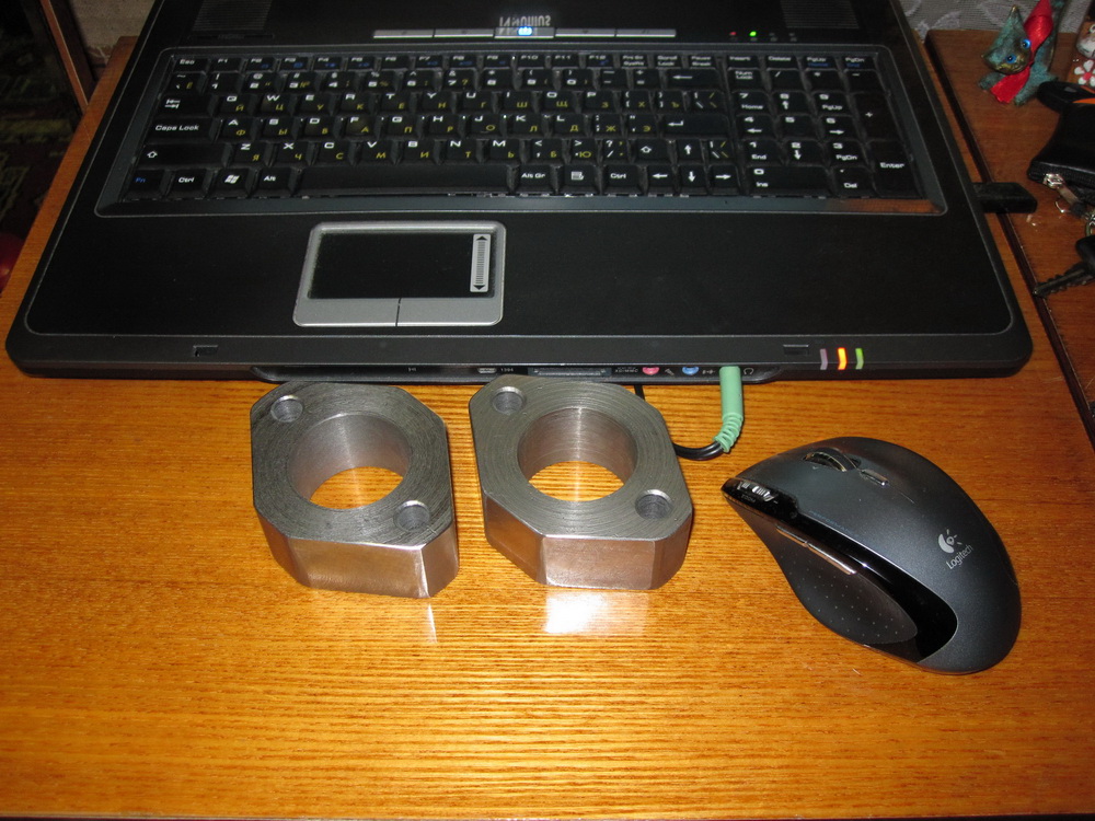

Сделали мне проставки под шаровую за 600р. Высота получилась 32мм. 35мм будет плотненько заходить в 15" кованное колесо. Я вставлял головку на 17 между гайкой шаровой и ободом диска, остается миллиметра 2-3. Т.к. еще будут проставки для выноса 10мм, то боюсь, будет срывать грузы.
Парни, надо предупреждать, что это не проставки, а ПРОСТАВИЩА.

Adelko
Сообщения: 9637
Откуда: г. Казань
О_о херасе ))) вот это блин кусманища металла, весят еще небось...
Круто!
usv
Сообщения: 4164
Авто: 2115 1.6 16v
Adelko
Грамм по 500 точно.
Болты еще надо найти. Думаю М10*55 должны подойти.

usv
Да у Серга вроде не так массивно смотрелись на фотках, тут что то ваще серьёзно выглядят.

usv
Они слишком высокие.
Нагрузка будет не маленькая на болты
Ищи с классом прочности минимум 12

Да рычаг ого го получается. Отверстие таким тооонким кажется ))

Я думаю их подваривать придется.
Сообщения: 24839
Откуда: Лазаревское
да, проставки массивны, мне
AnD295 тоже сделал по 30мм, посмотрел на них - выглядят конкретно)))

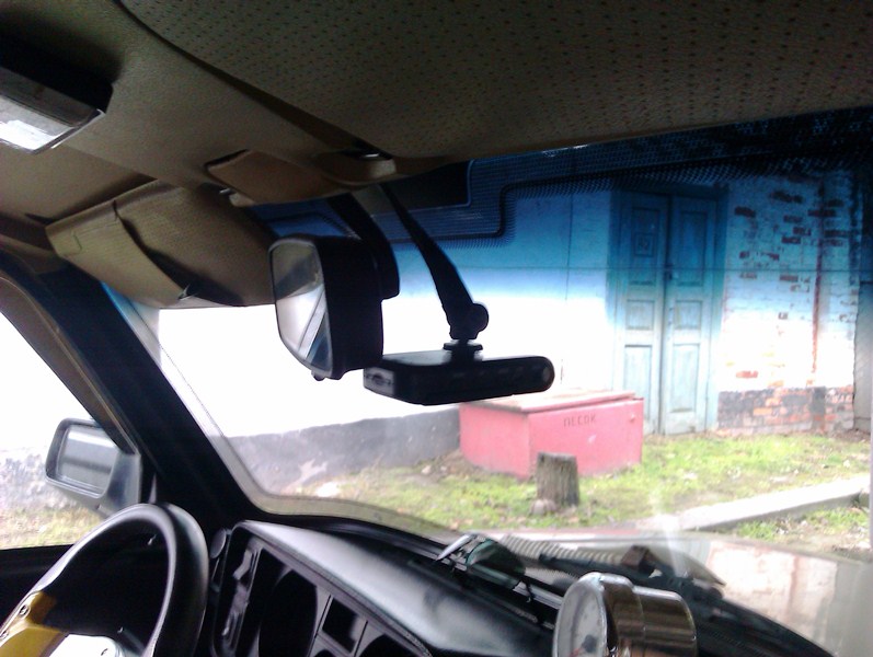

Сразу 2109 розовая показалось знакомой, а потом и место узнал где сфоткано. В 5 минутах от квартиры.
