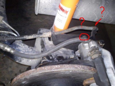

Антон, у тебя прокачной штуцер где находится, сверху? Его на фото видно? Чет не вкурю, суппорты как у меня вроде, а тросы сверху подходят... и у Кирилла так же. Механизм ручника только в одну сторону работает или рычаги переставить можно? На колодки он давит при повороте по часовой или против, или и туда и туда. Непойму никак.

usv писал(а):Антон, у тебя прокачной штуцер где находится, сверху? Его на фото видно? Чет не вкурю, суппорты как у меня вроде, а тросы сверху подходят... и у Кирилла так же. Механизм ручника только в одну сторону работает или рычаги переставить можно? На колодки он давит при повороте по часовой или против, или и туда и туда. Непойму никак.
Прокачной цилиндр вверху, на счёт того что видно ли его - хз, я уже и не помню он это или нет, но точно вверху. Механизм ручника работает в обе стороны, можно перевернуть скобы, и поменять местами с другим суппортом, и перевернуть суппорт на другую сторону.

usv писал(а):Вот это я и хотел услышать.
так я это сразу выяснил ,ещё когда суппорта в руках крутил. Потом разобрал когда, для покраски, при сборке задумался ,а что куда ставить вообще)))) Ну вот по прокачным штуцерам и установил, ну и по тросам, можно было поставить суппорта ближе к внутренней части кузова ,но тогда тросы были бы длинные, хоть в узел их завязывай. А так тютелька в тютельку

х123ас писал(а):Механизм ручника работает в обе стороны, можно перевернуть скобы, и поменять местами с другим суппортом, и перевернуть суппорт на другую сторону.
Чего-чего? Ты сам это пробовал? Нельзя суппорта местами менять! На левом (по ходу движения) ручник работает по часовой (у тебя на фото), на правом - против часовой.
Поменять можно только лапки да и то смысла ноль так как она с упором станет не в одной плоскости. Короче колхоз с конструкцией суппортов ни к чему хорошему не приводит.
