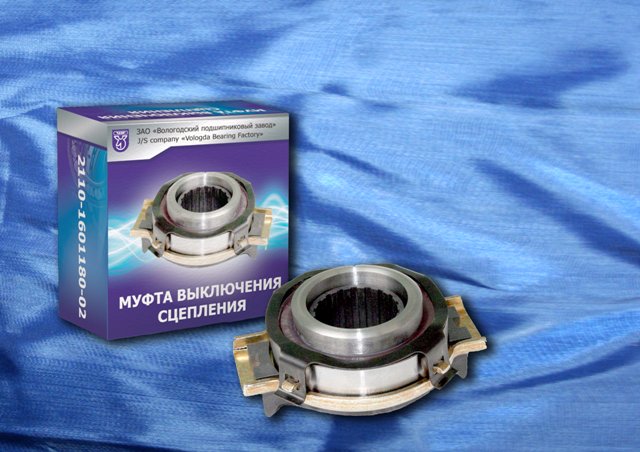

Приобрёл вот такой вот выжимной
Как поменяю, отпишусь о результатах.
На данный момент при выжиме сцепления начинается шипение.

Поздравляю. Купил какое-то китайское гов.о.
Кто их лепит то вообще?
Сначала в темах обсуждали усиленный калиновский диск (хорошая весчь) и подшипник НОВОГО ОБРАЗЦА. Теперь народ стал уже и этот подшипник УСИЛЕННЫМ именовать.
И вообще, подшипниковый завод ВБФ знаю, СПЗ знаю, даже SKF знаю, а вот подшипниковый завод ТЗА не знаю. И только не надо мне гворить, что он производится в самом Штутгарте
Просто один дурак тут на форуме чего то про этот подшипник ляпнул (он себе его поставил видимо) и давай всем советовать и тельник на груди рвать, доказывая что он самый лучший (на зуб он его что ли пробовал). И все побежали такие покупать
Я себе вологодский поставил, единственное, что в него смазки хорошей набил и ножки пластинки подогнул, чтобы подшипник не елозил и доволен как слон:

pavel78
Это оригинальная запчасть автоваза.
Посмотрим сколько он отходит...

Да ставь чего хочешь, только не нервничай.
Даже если там и подшипник вологодский стоит, то какая нахрен вообще разница в них? Единственная разница в выжиме и что самое главное в цене. В вологодском выжиме стоит пружинная пластинка, только она с завода идет чуть в некондиции - пружинка чуток прослаблена. Она элементарно снимается, ножки к центру подгинаются пассатижами и стоит этот подшипник как влитой. Получается те же яйца только сбоку. А тзаашники его запрессовывают на станке. Вот и вся разница (и у них там этот подшипник все равно слегка бултыхается внутри)
К тому же в этих подшипниках смазки вообще нет практически (проверено)
- только в старом выжиме реально набить хорошую смазку, а тза - хрен ты чего туда набьешь, потому что там все запрессовано.
, аля импорт.
А единственное что надо - пластинку из пружинной стали подогнуть вот и всё. С хорошей смазкой в подшипнике мой выжим далее твоего походит

pavel78 писал(а):что в него смазки хорошей набил и ножки пластинки подогнул,
А подпиливать под него ничего не надо...???
Выглядит стрёмно, защёлки какие-то... Мож ошибаюсь, но себе не взял бы такой...
pavel78 писал(а):только в старом выжиме реально набить хорошую смазку, а тза - хрен ты чего туда набьешь, потому что там все запрессовано.
Возразить нечего, и проверить никак... Лумаю, шо смазки таки не докладывают, точ так же, как мясо в пирожки... И мамому никак не добавить...

pavel78 писал(а):Даже если там и подшипник вологодский стоит, то какая нахрен вообще разница в них?
в площади нажима на лепестки корзины.

kazak1102 писал(а):Выглядит стрёмно, защёлки какие-то... Мож ошибаюсь, но себе не взял бы такой...
вообще-то, они такие и были фсегда, а эти запрессованные - нового образца, типа "площадь нажима" больше.
Сообщения: 42136
jimos писал(а):"площадь нажима" больше.
и добавлю
более щадящая по сравнению с площадью надавления простого.
