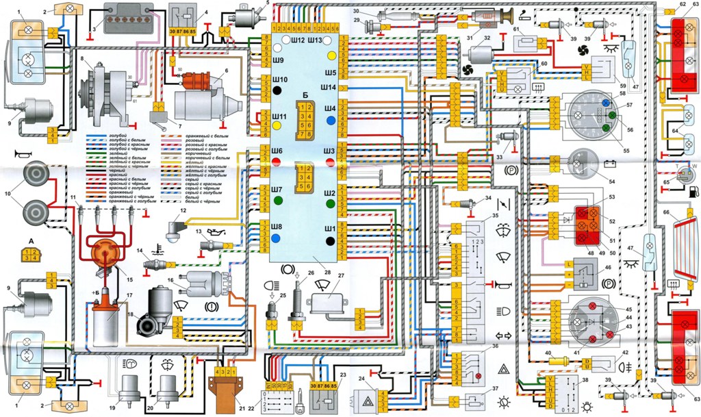

Скорее всего -нет! "Земля" должна подходить к каждому прибору отдельно и соединяясь в один общий провод (черно-белый или черный) - крепиться на шпильку кузова за приборкой. Оранжевый провод, это обычно +12В когда включено зажигание. Вот схемка проводки более-меняя подробная из инета:

pivinik
А вот к ней описание:
Приносим свои извенения за качество схем. http://avto-remont.com
Описание схемы:
Схема электрооборудования автомобилей ВАЗ-2105:

toropiga
pivinik писал(а):
Такая схема у меня есть. Вот только либо я не вижу на схеме (в машине под приборкой хоть убей не помню, где она находится, сегодня только снимал, от корпуса ничего не отсоединял!) эту "землю", либо её нет! А вот сигн. лампа указат. поворотов - синий провод идёт к реле аварийки, а белый, он проходит через все приборы! мож где аварийка, там проблема, надо посмотреть.
А, млин, у меня другая схемка! там разводка несколько иная! Похоже придётся снова вскрывать приборку и разбираться на месте! Хреново.
pivinik
Без "земли" не один прибор не будет работать! Она есть, только все провода, идущие к панели приборов соединяются с ней через разъемные соединительные колодки. Поэтому эта "масса" остается там... в недрах торпеды. На панели приборов "земля" - чернобелый провод. Белый провод - это подсветка приборов.
