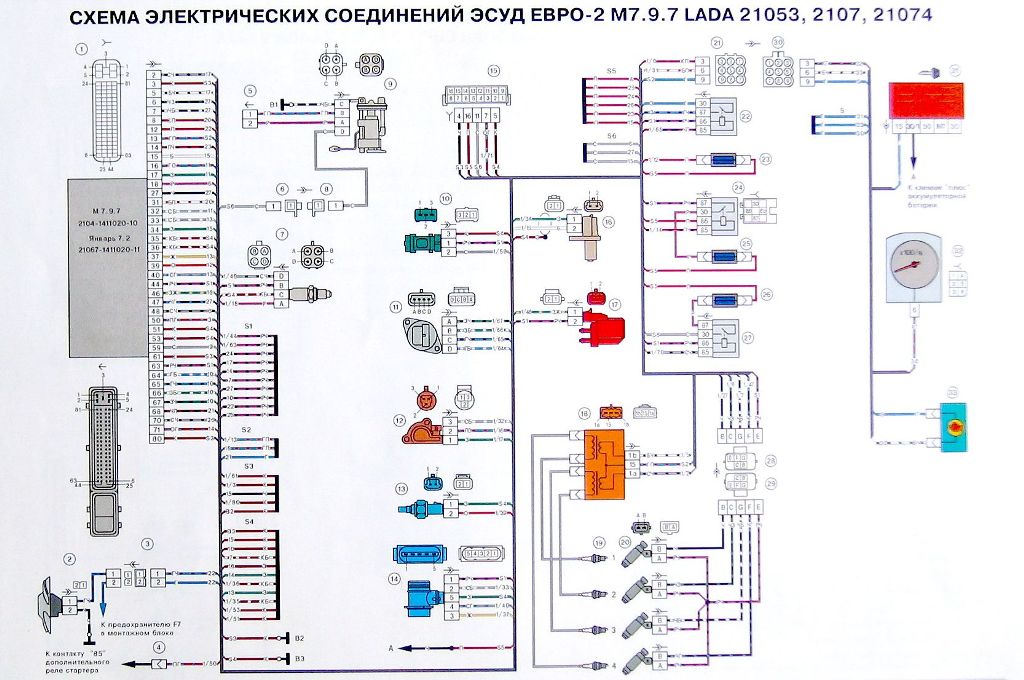

ЗЫ. Согласно той схемы, что я нашел в инете - на классике нет такого датчика.
Описание схемы:
1 – контроллер;
2 – электровентилятор системы охлаждения;
3 – колодка жгута системы зажигания к жгуту левого брызгови-ка;
4 – колодка жгута системы зажигания к жгуту правого брызго-вика;
5 – указатель уровня топлива;
6 – колодка жгута системы зажигания к жгуту датчика уровня топлива;
7 –датчик кислорода;
8 – колодка жгута датчика уровня топлива к жгуту системы за-жигания;
9 – электробензонасос;
10 – датчик скорости;
11 – регулятор холостого хода;
12 – датчик положения дроссельной заслонки;
13 – датчик температуры охлаждающей жидкости;
14 – датчик массового расхода воздуха;
15 – колодка диагностики;
16 – датчик положения коленчатого вала;
17 – электромагнитный клапан продувки адсорбера;
18 – катушка зажигания;
19 – свечи зажигания;
20 – форсунки;
21 – колодка жгута системы зажигания к жгуту панели прибо-ров;
22 – реле электровентилятора;
23 – предохранитель цепи питания контроллера;
24 – реле зажигания;
25 – предохранитель реле зажигания;
26 – предохранитель цепи питания электробензонасоса;
27 – реле электробензонасоса;
28 – колодка жгута системы зажигания к жгуту форсунок;
29 – колодка жгута форсунок к жгуту системы зажигания;
30 – колодка жгута панели приборов к жгуту системы зажига-ния;
31 – выключатель зажигания;
32 – комбинация приборов;
33 – табло антитоксичной системы двигателя.
A – к клемме "плюс" аккумуляторной батареи;
В1 – точка заземления жгута датчика уровня топлива;
В2, В3 – точки заземления жгута системы зажигания.
Провода на данной схеме имеют буквенное обозначение цвета и обозначение номера элемента схемы, к которому присоединяет-ся данный провод. Через дробь указывается номер контакта колодки.
Жгут системы зажигания – 21043-3724026-10
Жгут панели приборов - 21073-3724030-20
