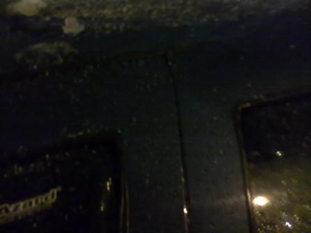

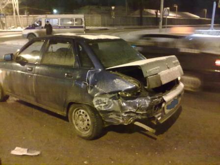

В общем пьный удот, лишенный прав догнал меня на перекрестке.
Повреждения: кузов перекошен, крыша пошла небольшой волной, две двери заблокированы, колесо ушло где-то на сантиметр вперед, надеюсь, что это балку погнуло, а не днище повело, пол багажника деформирован, лонжерон погнут незначительно, арка тоже погнута. Остальное вроде на фотках видно.
На что можно рассчитывать по осаго, могу написать список, что было указано при оценке(моя рсгосстрах, его - ингосстрах, обратился в свою) машина 2004 года
И юридический вопрос. Аварию записали на другого человека, вписанного в страховку, так как этот козел лишен прав. Объясняется это тем, что я не знал, получу ли я что-нибудь по осаго, если тот лишен прав, хотя вписан был. Без стаховки за этим дебилом по судам замучаешься бегать, это человек без моральных принципов. Правильно ли сделано было или я отмазал этого козла от штрафа, большего лишения прав и возможно ареста?

Что можете сказать по восстановлению? Не сильно кузов повело? Там рядом со стоянкой сервис, жестянщик сказал, что работы тысяч на сорок плюс запчасти.
На что можно рассчитывать по осаго?

выглядит на 50-60 ущерба вместе с перекрасом и новой жопой
04г стоит около 130тыр,если поискать
или продать такое состояние перекупам,тыщ за 40-45 уйдет

Если левые двери не открывал, то и не открывай. Машину на стапель и вытягивать, так-то и крыша и двери придут в норму. Предварительно естественно сделать независимую экспертизу.
По ремонту. Замена крыла и крышки багажника., бампер. Остальное выправится. Но до идеала конечно, но ездить можно будет.
za_k_on
Балка вряд ли погнулась. Скорее всего, как это не прискорбно, ушёл и пол.
