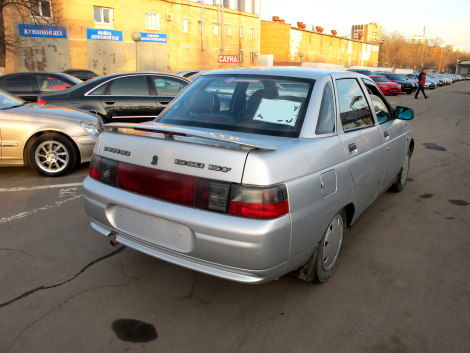

Подскажите кто знает как называется спойлер?
| f_184334992-983ccdbe.jpeg |
39.12 KB |
314 раз(а) |
aman.51
Сообщения: 609
Откуда: столица севера-29
Авто: ЛАРИК Люкс-5+бежевый
спойлер крышки багажника!
ExPress13
Сообщения: 13
Откуда: г.Оренбург
Авто: ВАЗ 21102
нет.название именно этого спойлера.
Их много видов,мне нужен именно этот.

По поводу "полезен-не полезен" ЗР провел исследование в аэродинамической трубе Дирекции технического развития (бывшем НТЦ) ВАЗа, и вот, в частности, что пишут про задний спойлер на 2110
Цитата:Результаты испытаний в аэродинамической трубе:
Снижение коэффициента аэродинамического сопротивления на 0, 005 [1,5%] и аэродинамической подъемной силы на передней оси на 7%, на задней – на 41,5%.
Результаты экспертной оценки:
При обычной эксплуатации изменений в поведении автомобиля не замечено. Дополнительный стоп - сигнал на спойлере признан полезным.
Плюсы – улучшение аэродинамических характеристик автомобиля.
Минусы – не отмечены.
Резюме – симпатично. Полезно с точки зрения аэродинамики.
(полностью здесь
http://www.zr.ru/a/3881)
т.е. задницу эта скамейка достаточно хорошо прижимает к дороге, что само по себе очень даже положительно!
