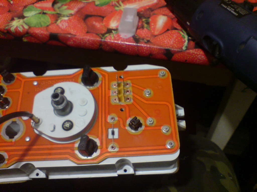

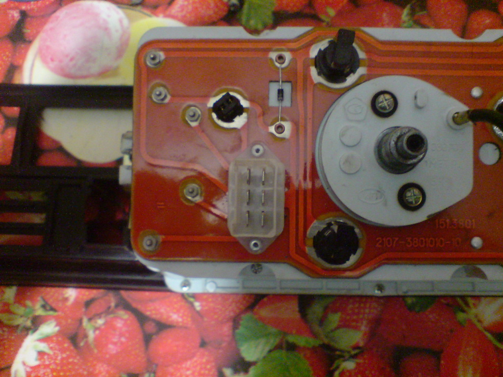

Обычно контакт при низкой температуре пропадает не в патроне, а в месте соединения дорожки платы и штекерной колодки (сзади щитка).

Helg-001
там где обведено?!
а там каким образом можно исправить проблему?!

Helg-001 писал(а):Обычно контакт при низкой температуре пропадает не в патроне, а в месте соединения дорожки платы и штекерной колодки (сзади щитка).
Вот вот. Helg-001 а вы случайно не в курсе как там устроен контакт, видимо просто лепестки какие-нибудь на плате лежат. Вот думаю оторвать эту колодку нахрен и припаять на прводах, а то у меня последнее время указатель температуры глючить стал.
mik21074i писал(а):там где обведено?!
Там там
mik21074i писал(а):а там каким образом можно исправить проблему?!
Ну так я же (как пример) на четвёртой странице показал, как решил проблемму, по крайней мере с зарядкой - припаялся напрямую к плате.
Но по хорошему видимо нужно всю колодку перепаивать.

Raynor писал(а):случайно не в курсе как там устроен контакт, видимо просто лепестки какие-нибудь на плате лежат
Скорее всего, так и есть. Никогда не разбирал, так что точно сказать не могу. Обычно решали такую проблему, припаяв кусок провода с разъемом к плате, а из ответной части штекерной колодки (которая на жгуте проводов), вытаскивали соответствующий проводок и соединяли отдельно.
А так я полагаю, что если аккуратно удалить заклепки удерживающие пластмассу на плате, то можно будет или пропаять соединение или если контакт осуществляется «прижатием», то можно попробовать токопроводящий клей.

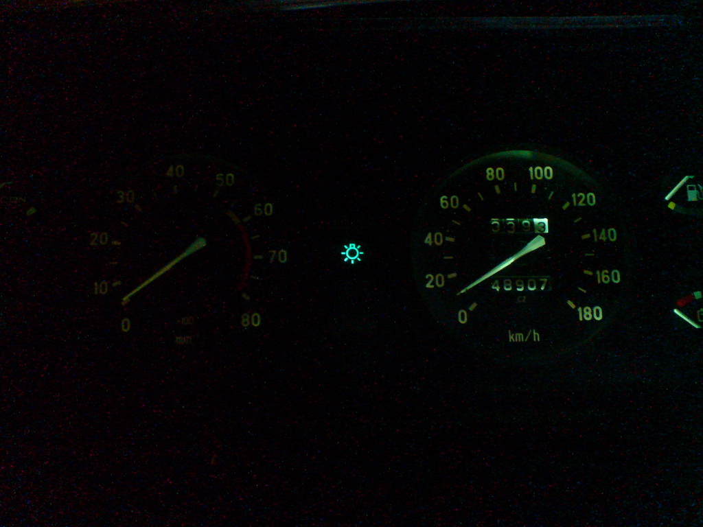

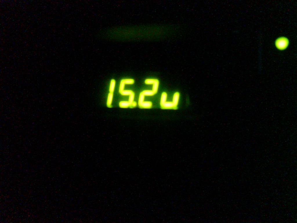

Такая точно ситуация приключилась, после учтановки обогрева зеркал(снимал панель) и лампа АКБ отошла, и зарядка появлялась когда даеш 5000об/мин, и вольтметр то показывал то нет, на лампе поджал контакты, а клему пропаял, высверлил заклепки. И за одно поменял лампы в освещении приборов на 5w, эффект есть
а вообще вот моя напруга но это бывает редко максимум было 15,6в, у меня стоит диод кд202р, как здесь когда то обсуждалось, обычно без потребителей на хх 14,7-15,0в.

Игорь2107, Спасибо за фотку внутренностей клеммы, очень полезно.

проблемы зарядки заколебали в край, постукивание по панели уже не помогали, ездил на удачу, то шла зарядка то нет...и наконец нашел врямя напоять проводок помимо фишки, все сделал все отлично закрепил где надо хомутиками все работает вообще без проблем
