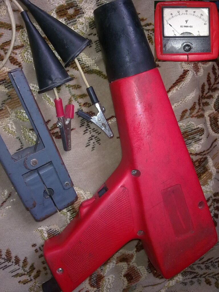

Требуется помощь по стробоскопу (марка, инструкция, схема)
| Рис0094.jpg |
147.49 KB |
432 раз(а) |

Лучше конечно глянуть потроха. Выложы фотку. Попробую помочь. Ни чего там нет сложного что бы и без схемы .......

Вот и я сейчас неверю показаниям стробоскопа, раньше настройки и работа двигателя радовалиа сейчас чушь какая-то получается. С электроникой я немножко знаком, этот прибор достался мне в неисправном состоянии я его восстановил без схемы. Теперь хотелось бы посмотреть схему, что там должно быть с завода.Прибор интересный он показывает обороты двигателя (т.е. тахометр) и числовое значение угла опережения зажигания.
