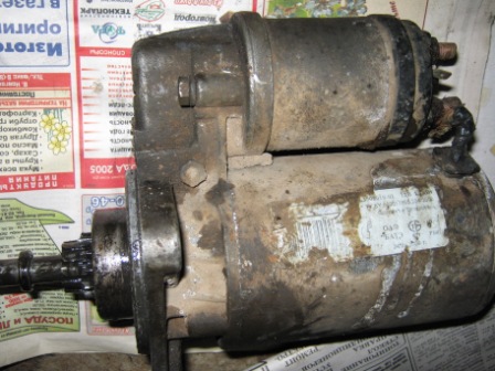

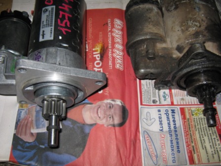

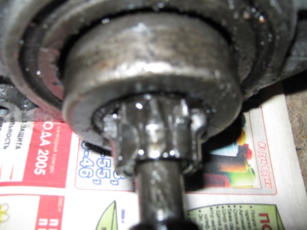

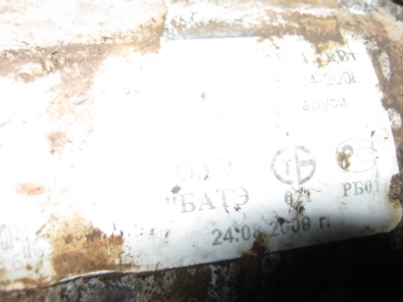

Сегодня окончательно вышел из строя стартер БАТЭ. Поставил новый КЗАТЭ редукторный все ОК. А теперь по-поводу БАТЭ: За два года эксплуатации был поменян бендикс, т.к. съело зубья и сейчас опять то же самое. Такое ощущение что бендикс из пластилина сделан. Маховик цел! При замене бендикса вскрыв стартер был оч. удивлен. Магниты держались хлипкими пластиковыми кольцами, Щетки, а точнее пружинки которые их поджимают, от корпуса заизолированны БУМАГОЙ пусть даже специальной. НО условия эксплуатации, где гарантии от пробоя? При сборке магниты приклеил, главное не перепутать! Держаться уже 1,5 года. Но теперь значения это не имеет. До этого видел не раз стартер в разборе КЗАТЕ и редукторный и нет. В них все сделано гораздо надежне, на мой взгляд. А вот то что говорили, что БАТЭ на сильном морозе прихватывает - не было. Заводил до -32, крутил хорошо.
Описание: БАТЭ и КЗАТЭ
Размер файла: 64.19 KB
Просмотрено: 240 раз(а)
Описание: Дата выпуска БАТЭ
Размер файла: 42.1 KB
Просмотрено: 195 раз(а)
Описание: Вот такой бендикс.
Размер файла: 50.31 KB
Просмотрено: 199 раз(а)

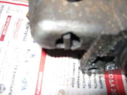

Еще пара фото.
Описание: Втягивающее пробило корпус.
Размер файла: 39.46 KB
Просмотрено: 204 раз(а)
