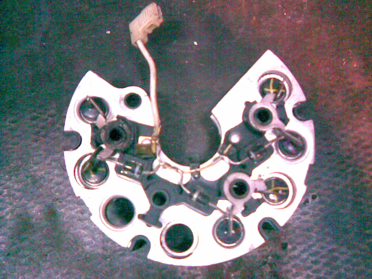

В чем может быть причина? Генератор пересыпал, поменял диодный мост, щетки и реле-регулятор, прозвонил обмотку, якорь, все целое... Но стоит чуть поездить и резко начинает идти большое напряжение и перегорает реле-регулятор... ЧЯ меняный три месяца назад, стоит от 2114... проблемы начались позавчера, поменял уже два реле-регулятора.... и еще вопрос, остается ли цел диодный мост после скачка напряжения до 16.5 вольт?

Kiryuxa писал(а):остается ли цел диодный мост после скачка напряжения до 16.5 вольт?
прозванивать только...обычно они до 18 держат.какой диодник именно?

MIK64 писал(а):Kiryuxa писал(а):остается ли цел диодный мост после скачка напряжения до 16.5 вольт?
диодный мост 2110 вот такой
Остается цел.

На старом мосту один диод вылетел.... Маленький, как сказали дополнительный что-ли...
MIK64 писал(а):чтоб наверника
Как видишь наверняка не получилось.
А чтоб наверняка,нужно было генератор в сборе менять,или новую машину брать,там гарантию дают.
Kiryuxa писал(а):На старом мосту один диод вылетел.... Маленький, как сказали дополнительный что-ли..
Понятно.
Это доп.диод.При его сгорании лампочка АКБ будет на заведенной светиться в полнакала.
