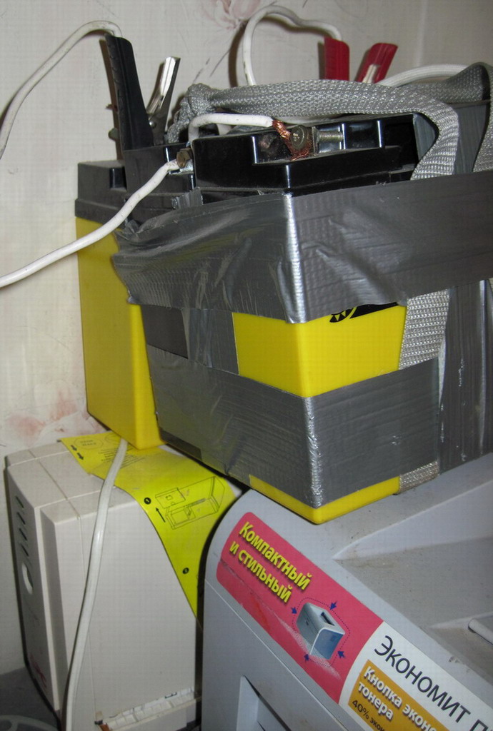

BorisN
Сообщения: 1554
Откуда: Казань
Авто: 21083 карб 99-го
помошник запуститься в холода. Родной аккум высаживается из-за 2км поездок, иногда двиг до 90 не успевает догреться в таких поездках. Спасает меня и не только это:
