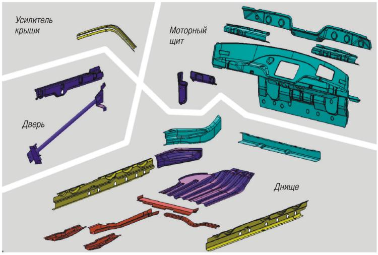

Suse писал(а):Ошибок труден путь....ничего там неделали...
Что скажешь на это?
Кузов Приоры фазы II имеет 36 усиленных деталей. Новые верхние элементы моторного щита образуют коробчатую жесткую структуру, а отрыв точек сварки от передней стойки «блокирован» смонтированным на болтах усилителем и его кронштейном (выделены красным).
Дверь: наклонный брус безопасности с мощными кронштейнами и верхняя накладка на внутренней панели. На переднем торце двери предусмотрен «аварийный зацеп», внедряющийся в углубление стойки, — он предотвращает выход двери из проема
Днище: десять усилителей, в том числе внутри порогов, лонжеронов и поперечин. Ребристая «лыжа» в ногах водителя — это «двойной пол», прочность которого на порядок выше, чем у обычного штампованного листа.
