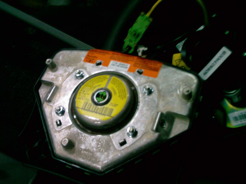

Как предположение, я когда менял усилитель руля, обнаружил под рулем пластиковый контактый круг (не знаю как точнее называется), с помощью которого при вращении руля непрерывно подается питание на устройства в руле, т.е. сигнал и подушку... Возможно он износился, отсюда иногда и загорается лампа ПБ. Вещь правда довольно дорогая, в прошлом году в магазине видел, цена была в районе 2 т.р.
badboy2115
VR писал(а):
особенно заметил при повороте налево она любит загораться
Эту штуку ты имел ввиду, на рисунке №1?
Размер файла: 67.77 KB
Просмотрено: 980 раз(а)
Похожа вроде... Она сразу под рулем... У себя смотрел, написано на ней что сделана в Германии... Еще когда разбирал мысль пришла, что если она износится, то возможны нарушения контактов...
