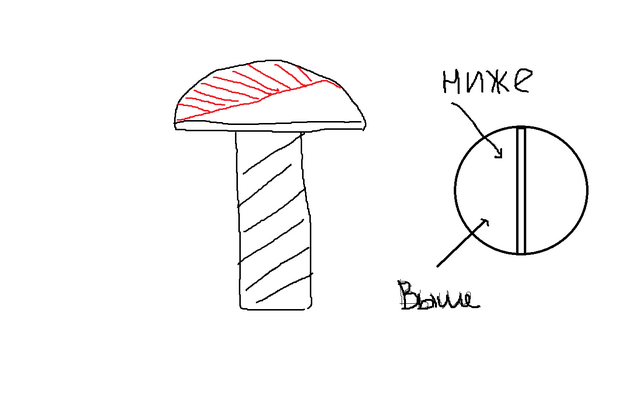

Ну есть вариантик,как бы объяснить попонятнее,Нужно головку болта(под шлицевую отвертку)сточить таким образом,чтоб при откручивании шлиц отвертки выходил(выталкивало)наружу,как бы пропеллер что-ли .Нарисрвать сложно(3D нужно)а на пальцах я уж не знаю как объяснить.
и лучше использовать поменьше диаметр болтиков(сложнее подлезть пассатижами или круглогубцами)ну мм 5 или 4
ПавелР
Сообщения: 635
Откуда: Курск
Авто: 21013 84г 260т.км.>21124;08г 84т.км.>Sportage 3>>>
вот так,что-ли

Переточить шляпку винта (как на рисунке выше), чтобы только закрутить его можно было тоже прикольный способ. Только если снимать придется как выкручивать?

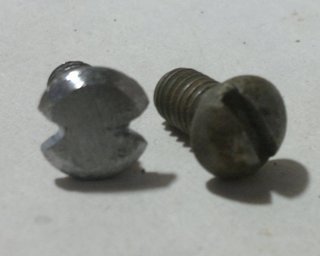

Вчера попробовал переделать обычный винт под отвертку. Вот что получилось:
| болт.jpg |
15.84 KB |
479 раз(а) |
ПавелР
Сообщения: 635
Откуда: Курск
michael писал(а): Вот что получилось:
Ну тогда уж просто обточил-бы до ровной шляпки,толку от этих пазОв.
